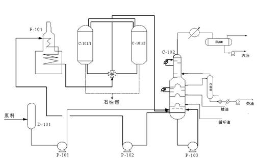

2.1 延迟焦化装置工艺流程
如图1所示延迟焦化系统:
图1 延迟焦化系统模型
原料油(减压渣油)经换热及加热炉对流管加热到 ,进入分馏塔下部,与来自焦炭塔顶部的高温油气( )换热,一方面把原料油中的轻质油蒸发出来,同时又加热了原料(约 )及淋洗下高温油气中夹带的焦末。原料油和循环油一起从分馏塔底抽出,用热油泵送进加热炉辐射室炉管,快速升温至约 后,分别经过两个四通阀进入焦炭塔底部。热渣油在焦炭塔内进行裂解,缩合等反应,最后生成焦炭。焦炭聚结在焦炭塔内,而反应产生的油气自焦炭塔顶逸出,进入分馏塔,与原料油换热后,经过分馏得到气体、汽油、柴油、蜡油和循环油。

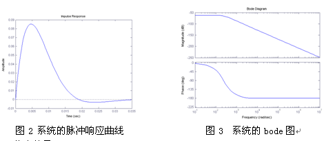

应用matlab中的spol函数可以求得设计的反馈系统的极点为
 可见设计的系统稳定,应用splot函数可以得出系统的脉冲响应曲线和波特图。如下:

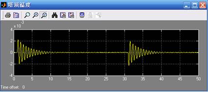

在一定压强下,混合物的泡点和露点都取决于混合物的组成,因此可以用容易测量的温度来预示塔内组成的变化,通常用塔顶温度反应馏出液组成。所以控制了塔顶温度就可以保证良好的产品质量。当进料发生扰动时,包括进料温度或者进料成分发生变化时,将对精馏塔的塔顶温度和产品质量产生很大的影响。下图给出了在有鲁棒控制器的精馏塔系统中当进料发生不同程度扰动时塔顶温度的变化量。
当扰动是进料扰动其变化量为-20% ,延续时间为15秒脉冲扰动时,塔顶温度的变化量。
图4 塔顶温度的变化量

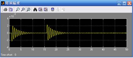

当扰动是进料扰动其变化量20% ,延续时间为30秒脉冲扰动时,塔顶温度的变化量。
图5 塔顶温度的变化量
2.5仿真结论
当扰动量变化 ,并有一定延迟时间,塔顶温度和蒸发段温度经过很短时间过渡到稳定点。说明所设计的鲁棒控制器具有良好的鲁棒性。
