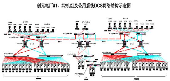

    (1)主机组 :主要设计控制分站:炉侧10个控制站共计3200点左右,机侧8个站共计2500点左右,单元机组电气2个站,共计770点。公用系统电气、空调、压缩空气等共计1270点。主要完成的功能:数据采集系统(DAS)、模拟量控制系统(MCS)、炉膛安全监控系统(FSSS)、顺序控制系统(SCS)、旁路控制系统(BPC)及电气控制系统(ECS),协调控制(CCS)等。

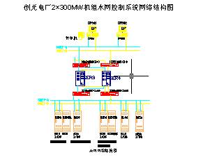

    (3) 水网控制系统:水网项目共5个站,分布在不同的就地设备间,与控制站之间使用光纤连接。包括化学补水系统,化学废水系统,取样加药控制系统,净化站控制系统,脱硫废水系统5个小子系统

2. 网络结构设计
    1)主机组系统网络图
2)辅网系统网络图
    3)煤网系统网络图
4)灰网系统网络图
    5)水网系统网络图

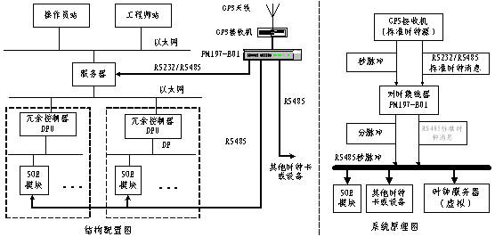

    4.  系统对时结构设计
    DCS系统的对时结构直接决定了系统SOE信号的精度,该设计方案能够解决由于SOE信号从属于不同的控制器而带来精度误差偏大的问题。精确的对时系统配置框图和原理框图如下:
    系统校时流程:
    1、 GPS天线收到时间信号。
    2、 从串口上发到FM197校时集线器中。
    3、 FM197校时集线器发到系统时间服务器中。
    4、 时间服务器定时或在本机时间改变时在网内广播校时包。
    5、 设置同时间服务器同步的客户机收到校时包后改变本机系统时间。
    6、 客户机开始运行系统时向时间服务器请求校时。
    系统校时特点:
    1、 控制系统校时收发以网络传递为主
    2、 SOE关键快速时钟校对以硬接线发妙脉冲为主,保证站间SOE时钟误差≤1ms
    3、 采用校时集线器接受GPS时钟信号,给DCS时钟服务器、SIS系统及其他设备同时进行校时
    4、 网络校时时钟服务器唯一设置

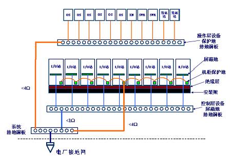

    5.  系统的配电及接地
    单元机组和公用系统各自分别含有一套配电柜,为每个机柜和其它用电设备供电。配电柜接受两路来UPS1电源和UPS2电源,包含为每路用电设备提供独立保险开关,配有专用的交流冗余切换装置,采用双路电源切换。
    电源切换装置核心设备为施耐德快速动作接触器。采用双电源切换装置,第一路UPS1为主,第二路以UPS2为主,保证系统内无论那一路出现欠压、故障或者接触器故障时,可以保证DCS工作电源稳定及切换正常。其接触器切换时间不大于20ms,可以保证负载正常工作。切换后的电源DCS相关设备供电。切换装置原理及经过切换装置供电的图如下面所示:
    接地方案是:凡事有光纤隔开的设备组单独接地,如公用系统、远程站等,系统接地要求是整体悬空,一点接地,接地点设在DCS机柜侧,接地电阻不大于4欧姆,不需要单独得接地桩,可以接在电厂得接地网上,但接地点半径5米内不应有其它大电气设备的接地点。
    接地线为铜质多芯线,支线线径不小于12mm2,主干线径不小于36mm2。
    远程I/O的供电与接地
    由现场附近的热工电源盘供给,或由布置于控制室里的DCS电源柜供给。为保证远程I/O柜内各采集模块的电源稳定,电源经过UPS电源稳压后供给,该路电源失去时UPS仍可保证远程I/O能正常工作一段时间。
    远程I/O柜布置于现场,离控制室里的DCS系统接地柜的汇流总排较远,因此远程I/O柜的地就近接入现场的地网。远程I/O的安全地、屏蔽地和逻辑地在柜内一点汇流后作为接地点,该接地点由专用的接地电缆接入现场地网,接地电阻要求不大于4欧姆。
