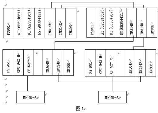

1控制系统现状分析 S5系列 PLC是德国西门子公司八十年代推出的小型可编程序控制器,采用结构紧凑的模块化设计,性能可靠。随着使用时间的增长,控制系统各类故障不断出现。软硬故障都出现过,故障产生的原因和部位也较为多样。2001年,我厂设备大检修膨胀机控制系统下电,待上电后,电源、CPU模块、I/O等模块各指示灯正常,输入信号正常但指示不正确,经检查后认为程序出错,取出EPROM,清空RAM中的程序,将EPROM卡插入PLC中,将EPROM卡上的程序拷回PLC,故障消除;曾经出现通讯故障和人机界面MP30-A黑屏现象,西门子公司两次来人处理。至于其它PLC硬件故障较为直观发现,更换模块解决问题。2004年检修后上电,人机界面MP-30黑屏,通过判断人机界面出现问题。寻找该型号产品,此产品已停止生产,无法用其它产品代替,两台膨胀机只好用一台人机界面进行监测和控制。 由于设备出现故障频率增多,维修有一定困难且维修费用也较高,同时要求维修人员具有较高的专业技术,并且有一定的外语和计算机功底,只有对整个系统了解和熟悉后才能对常见的故障做到判断迅速、排除迅速,并尽可能地降低维修费用,确保系统的正常稳定。另一方面由于产品的不断更新换代,该产品已经停产,配件早已不生产,备件已无法供应,出现问题很难解决。所以对膨胀机控制系统升级改造十分必要。

3 改造后控制系统的优点 3.1 SIMATIC S7-400H的特点 SIMATIC S7-400H除了具有S5系统的全部优点外,还具有以下优点:采用了新的系统和软件,CPU按级别分类均向上兼容,封闭结构的模板设计,提高在恶劣环境下运行的适应能力。方便的信号模板接口,模板结构紧凑,元件高度集中。最优的通讯和网络接口,良好的用户界面。可自由选择模板的插槽。可以不使用冷却风扇,非分段机架中的多重计算。模板安装非常简便,背板总线集成在机架内,方便、机械式的模板更换经过现场考验的连接系统,TOP连接,规定的安装深度和没有槽位规则。如果用户需要比中央控制器更多的功能,S7-400可以扩展。高速指令处理,用户友好的参数设置,用户友好的操作员控制和监视功能(HMI),CPU的终端功能和自测试智能诊断系统连续地监视系统功能并记录错误和系统的特殊事件。 3.2改造前后控制系统比较: 改造前S5-115U结构配置简图如图1所示

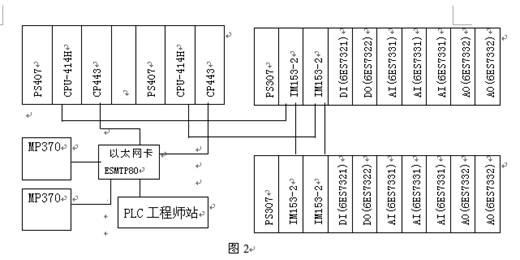

改造后S7-400H结构配置简图如图2所示
和原控制系统比较,改造后的控制系统具有以下优势: 3.2.1硬件体积比S5设计体积小,槽位配置灵活节约空间,安装方便灵活。 3.2.2 可靠稳定性更强:改造后S7-400H系统是冗余的,克服了原来控制系统单机运行的缺陷。 3.2.3 通讯速度快:由于采用了S 7 - 4 0 0H 的PLC,两个远程I/O站与 PLC主站之间通过Profibus DP相连,PLC和人机界面MP370以及PLC工程师站采用工业以太网,数据传输速度快。 3.2.4 应用灵活,编程方便,维护简单:改造后的系统增加上位PLC工程师站,便于监控、维护和修改程序。由于PLC工程师站可以监视和检测硬件、通讯等状态,可以迅速了解故障,及时解除故障。 3.2.5 备件更换方便:S7-400H PLC 及MP370 是西门子新一代产品,是目前及将来的主流控制元器件。 3.2.6由于S5 同S7 的产品是西门子升级换代的产品,其硬件的接线有相近性,可节省配线周期,其软件有相通性,可节省大量的调试周期。 3.2.7 将手动调节器HIC3402/3452,防喘振调节器HIC3405/3455改到S7-400H系统中控制,去掉原来的四个调节器,充分发挥了S7-400H系统的优势,同时节约投资费用。
