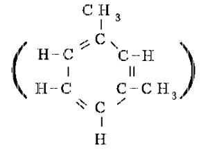

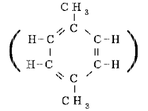

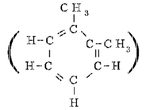

    芳烃中的甲苯经歧化(反应)处理变成同分异构的对二甲
邻二甲苯
间二甲苯
    因其共沸点而难以用常见的汽←→液相变分离的方法分离,而必须借助模拟移动床用分子筛液相分离。总之,芳烃加工这一流程已不是炼厂的二次加工流程之分支的“尾巴”,而是“尾大不掉”已独立成镇海石化ERP的另一分支了!原同为燃料型的上海炼油厂与镇海炼厂的流程都是如此“大异小同”,那么化工型怎么样呢?

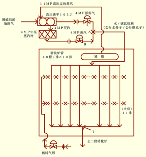

    由烃类原料制H2的流程既常见于大型氨厂,也常见于石化厂的加氢裂解制H2。这种烃类原料在炼厂多为轻柴油,在化肥厂大多是天然气或油田气。这种制H2装置在化肥厂通称为一段转化炉,之所以称转化炉是如图1所示转化反应器在炉子里;它是大型化肥厂的“心脏”,不但体积最大,而且13套大化肥引进时频繁发生联锁跳车而波及正常生产。笔者先后在四川化工厂、大庆化肥厂及齐鲁石化第二化肥厂成功地解决了这个问题。四川化工厂的原料是天然气,成份比较稳定;大庆化肥厂则使用大庆油田的油田气,成份也比较稳定;而齐鲁二化虽使用胜利油田的油田气,但油田常启动冷冻装置将其中的丙烷(
)抽走,而使至化肥厂的原料气的有效含碳的浓度从102%→120%大幅度变化而困扰该厂正常生产运行。应厂家要求,笔者成功地解决了问题,详情请见文献[8]。这套水碳比预联锁智能型系统是1989年5月下旬正式投运的,一直平稳运行至今已达17年了,期间未曾发生过一次因水碳比值及透平103J的防喘振跳车,而每小时可节减4~5吨中压(4MP)蒸汽,可以说是相当成功的吧!相反,同时投运的一段炉出口温度(实际是转化器集结管出口温度)控制系统尽管采取了负荷前馈及燃料燃值计算等方法,却常在780℃±8℃之间波动,难免差强人意。究其原因,恰恰验证了6中的论述。

    工艺流程大致如下:脱硫后的油田气经高压透平压缩机升压至4.0MP后在汇合点与来自4.0MP的蒸汽管网的中压蒸汽按要求的比例(水/碳比值)汇合后进入转化炉管(排)。每根转化炉管的内径约12cm,长度15米,系特种高质合金钢铸成。每根转化炉管内均装填有催化剂,形成直柱式固定床反应器。每排有40根炉管,共有10排计400根炉管,共有11排火咀燃烧供热,两排火咀夹一排炉管;中间的每排火咀系顶、底两排,火苗中心在顶层下(底上)的5米左右,全是人工手动(阀)调节。为充分利用热量,一段转化炉内(顶)有一辅助锅炉产生11MP的高压蒸汽驱动高压透平压缩机101J~103J(原料气压缩机),其泛汽供4.0MP左右的中压蒸汽管网作全厂能源网之一,驱动泵、一段炉的原料之一的供汽(约占全厂用汽的1/3)以及尿素用汽(占总量的1/3)。这种蒸汽自产(半)自用的状况构成了装置内部的正反馈[8](因为按照物料衡算与热量衡算,负荷量(油田气kNm3/h)变化是作为出口温度(串级)系统内环的燃料流量控制回路的前馈量予以引入的,当负荷量减小时其供热量也相应减少而致产汽量也随之减少!)。
    一段转化炉一般主要有两个控制参数:一是入炉管的原料气与水蒸汽形成的混和气的水碳比值(公斤水分子/公斤碳原子),另一是转化气的出口温度(图1中的T)。初看起来,这是非常简单的常规控制而无须“杀鸡用牛刀”,但实际并非如此。曾列为上海十大青年科技精英的某博导、教授因在某厂现场导致水/碳比联锁动作而导致全厂停车的事故属重大操作事故,当即被上报至石化总公司的总调度。
图1 烃类原料制氢的一段转化炉简图
    转化炉管内的催化剂对反应物的水/碳比值十分敏感。当这个比值(公斤水分子/公斤碳原子)≤1.5并维持7秒钟以上时即联锁跳车(实际跳车联锁值≤2.5,是加上了后续脱碳CO+H2O→CO2+H2的一个水分子);否则,触媒会被永久性结炭而板结成块,不但其活性丧失,而且堵塞炉管,要用钢钎逐一凿通,其后果可想而知。从上面的转化反应可知,1个甲烷只需1个水分子,而1个丙烷则需配3个水分子。对二化肥而言,油田的冷冻装置的启停是随意而不通知的,其原料气的有效碳含量(CO2除外,但占量极小)则随机地在102%~120%之间波动。面对这种情况当按102%配蒸汽量时则一旦升至120%时会造成水碳比过低,不是脱碳缺水,就是可能导致联锁跳车;当按120%配蒸汽量时则不但能耗大增而且因反应炉管内的有效空间被蒸汽所占而影响产量。在厂方用一台在线的工业色谱仪对混合气的水/碳(比值)进行实时在线分析测量的前提下,笔者在深入了解工艺之后设计了一套“兼具预联锁的智能型水碳比值控制系统”[8]。其中,既包含了区分了标称负荷(kNm3/h)和实际的质量流量的实际负荷(公斤碳原子/小时)的计算与加/减负荷时运用与实际水碳比值的计算,也包括了后续驰放气中返氢量从脱硫后加至原料气中予以等量扣除(因为返氢不参与一段转化反应),致使当场人工取样分析的水/碳(比值)与DCS所显示的水/碳(比值)吻合至小数点后第二位,才得到厂方认可!这仅仅只解决了原料气有效成份波动所带来的问题。

一段炉出口温度的平稳控制则差强人意,其原因是:
    (1) 典型的分布参数对象;
    (2) 缺乏检测、控制手段,不但每根炉管内无法装热电偶,就连每一排(40根炉管)的集气管都没有检测点,仅在总集气管出口处有一热电偶作测量及反馈变量;燃料控制仅供气总管有流量及脱火/失火的控制之外,每排火咀全是手动阀由人工控制供气量及火苗中心的高度。显然,出口炉温难以平稳是“巧妇难为无米之炊!”
