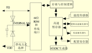

1.1 DS18B20的内部结构
    DS18B20内部结构如图1所示,主要由4部分组成:64位ROM、温度传感器、非挥发的温度报警触发器TH和TL、配置寄存器。其中DQ为数字信号输入/输出端;VDD为外接供电电源输入端(在寄生电源接线方式时接地)。
图1   DS18B20内部结构
    DS18B20用12位存贮温度值,最高位为符号位,图2为DS18B20的温度存储方式,负温度S=1,正温度S=0,如0550H为+85℃,FC90H为-55℃。

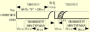

    1.2  DS18B20的操作时序
    DS18B20的单线式工作协议流程是:初始化→ROM操作指令→存储器操作指令→数据传输。其工作时序包括初始化时序、写时序和读时序,如图3所示。
(a) 初始化时序
(b)写时序
(c)写时序
图3   DS18B20工作时序图

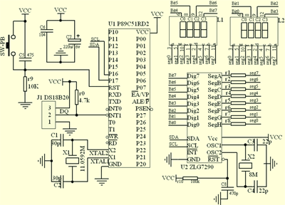

2  虚拟总线显示方式
    温度显示采用LED数码管,其驱动芯片是ZLG7290。ZLG7290是接口的键盘及LED驱动器,可驱动8位共阴数码管,无需外接元件即直接驱动LED,可扩展驱动电流及驱动电压。在每个显示刷新周期,ZLG7290按照扫描位数寄存器指定的显示位数N,把显示缓存DpRam0~DpRamN的内容先后顺序送入LED驱动器实现动态显示,减少N值可提高每位显示扫描时间的占空比,以提高LED亮度,显示缓存中的内容不受影响。修改闪烁控制寄存器(FlashOnOff)可改变闪烁频率和占空比(亮与灭的时间)。
    总线是PHILIPS公司推出的芯片间串行数据传输总线,2根线(SCL、SDA)即可实现完善的全双工同步数据传送,能够十分方便地构成多机系统和外围器件扩展系统。
    ZLG7290的接口传输速率可达32Kbit/s,容易与处理器接口,本文采用单主总线形式,硬件接口是SCL、SDA。本文设计的硬件电路图如图4所示,采用P89C51RD2的P1.6与P1.7模拟的SCL与SDA,构成虚拟的总线显示方式。

图4   硬件电路原理图
