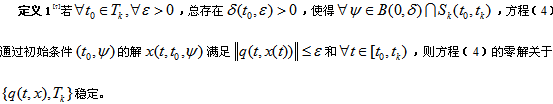

    设有滞后广义系统
                        (4)
    其中:
     且连续,
                    (5)

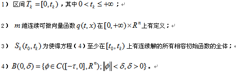

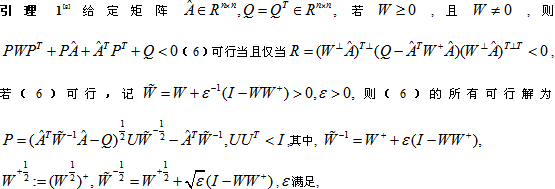

    在给出稳定性概念之前,还需引用如下记号:

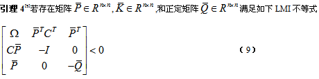

                                 (9)
    其中,则系统(1)的H∞控制问题有解,即系统(3)内稳定,且满足H∞范数界

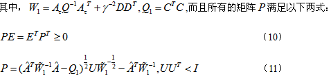

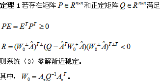

2主要结果
    证明 引理2中(7)的第二个不等式等价于下式
    则将引理1的结果应用于引理2即可得定理1。

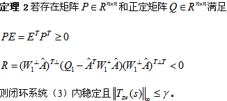

    下面给出系统(3)内稳定且满足H∞范数界,即的一个充分条件。
    证明 ,则将引理1中的结果应用到引理3即可证明定理2(证明略)。

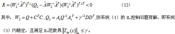

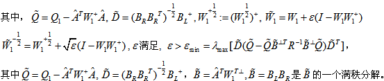

    定理3若存在矩阵满足如下矩阵不等式
     证明 使用两次Schur补引理可将(8)式简化成下列不等式
     将引理1的结果应用到引理4即可得定理3。
