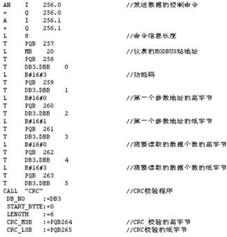

    下面将进行代码的编写,由于要采用CRC检验,所以我们需要编写一个CRC检验的程序;具体代码编写请参照2000系列仪表通讯说明书,在程序中我们编写了一个功能FC和一个用来存放数据的数据块DB3,在DB3内建一个数组元素类型为BYTE长度为32的数组。
    读仪表数据时, 我们采取读N WORDS的方法,命令格式见图3:
图3:读取N个字的命令格式
    返回的应答信息格式见图4
图4:读取N个字命令的应答信息格式
    我们需要读取的数据为仪表的PV值、OP值和SP值。根据通讯说明书它们的MODBUS参数地址分别为1、3和2。因此要读取这三个值的命令应该为(MODBUS地址为1的仪表为例):010300010003CRC,在返回的数据中,我们就可以得到PV、SP和OP的值。
    在PROFIBUS的输入和输出映像区的第一个字节本例中为(PQB256和PIB256)是用于控制和监控通讯状态的握手字节
    下面为STEP程序的部分代码:
    将MB20值设为1;读取MODBUS地址为1的仪表的数据。根据上面的应答格式,我们知道在返回的数据中PIW261为仪表的PV值;PIW263为仪表的SP值;PIW265为仪表的OP值。在变量表里进行监控并和仪表进行比较,我们发现数值是正确的。
    要对多块仪表进行通讯,只要通过程序来改变MB20的值,因此我们可以每隔100MS将相应仪表的站地址送到MB20中去,等数据返回后,再将下一块仪表的站地址送到MB20中直到最后一块,然后重新从第一块仪表开始。由于返回的数据中包含了站地址信息,因此我们只要根据站地址将得到的数据送到相应的存储区域中即可。当然我们也可以对仪表进行写操作,需要注意的是读写转换的控制问题。
