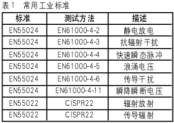

    什么是工业以太网?技术上,它与IEEE802.3兼容,故从逻辑上可把商用网和工业网看成是一个以太网,而用户可根据现场情况,灵活装配自己的网络部件。但从工业环境的恶劣和抗干扰的要求,设计者希望采用市场上可找到的以太网芯片和媒介,兼顾考虑下述工业现场的特殊要求:首先要考虑高温、潮湿、振动。二是对工业抗电磁干扰和抗辐射有一定要求,如满足EN50081-2、EN50082-2标准,而办公室级别的产品未经这些工业标准测试,表1列出了一些常用工业标准。为改善抗干扰性和降低辐射,工业以太网产品多使用多层线路板或双面电路板,且外壳采用金属如铸铝屏蔽干扰。三是电源要求,因集线器、交换机、收发器多为有源部件,而现场电源的品质又较差,故常采用双路直流电或交流电为其供电,另外考虑方便安装,工业以太网产品多数使用DIN导轨或面板安装。四是通信介质选择,在办公室环境下多数配线使用UTP,而在工业环境下推荐用户使用STP(带屏蔽双绞线)和光纤。

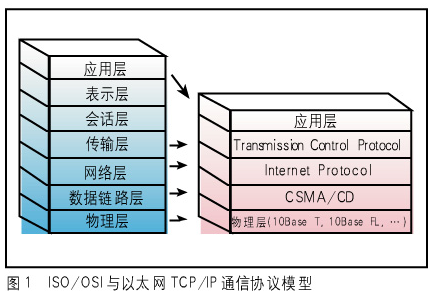

    最主要的一个原因在于它能使用在多种物理网络技术上,包括局域网和广域网技术。TCP/IP协议的成功,很大程度上取决于它能适应几乎所有底层通信技术。20世纪80年代初,先在X.25上运行TCP/IP协议;而后又在一个拨号语音网络(如电话系统)上使用TCP/IP协议,又有TCP/IP在令牌环网上运行成功;最后又实现了TCP/IP远程分组无线网点与其他Internet网点间TCP/IP通信。所以TCP/IP协议极其灵活,具备连接不同网络的能力。另外,使用TCP/IP也简化了OSI模型,因为它省略了表示层和会话层。如果现在把以太网的物理层和数据链路层加到OSI模型,就构成了基于以太网的TCP/IP网,如图1所示。用以太网实现TCP/IP也是经济的一种方式。

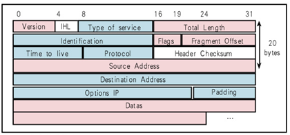

    IP是Internet最基本的协议。IP是面向报文的协议,它独立处理每个报文包,每个报文包必须含有完整的寻址信息。IP报文包的格式如图2所示。
图2  IP报文包的格式

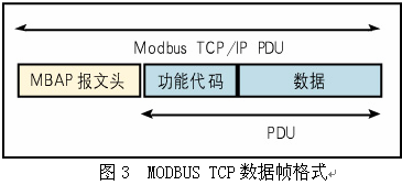

    在TCP/IP以太网上传输,支持Ethernet II和802.3两种帧格式。图3所示,Modbus TCP数据帧包含报文头、功能代码和数据3部分。

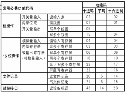

4、 MODBUS功能代码
    4.1  3种类型
    (1)公共功能代码(如表2所示):已定义好的功能码,保证其唯一性,由Modbus.org认可。
    (2)用户自定义功能代码有两组,分别为65~72和100~110,无需认可,但不保证代码使用的唯一性。如变为公共代码,需交RFC认可。
    (3)保留的功能代码,由某些公司使用在某些传统设备的代码,不可作为公共用途。
表2  Modbus常用公共代码功能
    4.2功能代码划分:按应用深浅,可分为3个类别。
    (1)类别0,对于客户机/服务器最小的可用子集:读多个保持寄存器(fc.3);写多个保持寄存器(fc.16)。
    (2)类别1,可实现基本互易操作的常用代码:读线圈(fc.1);读开关量输入(fc.2);读输入寄存器(fc.4);写线圈(fc.5);写单一寄存器(fc.6)。
    (3)类别2,用于人机界面、监控系统的例行操作和数据传送功能:
    (4)强制多个线圈(fc.15);读通用寄存器(fc.20);写通用寄存器(fc.21);屏蔽写寄存器(fc.22);读写寄存器(fc.23)。

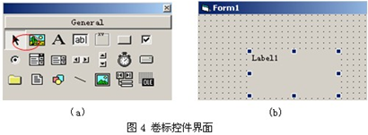

    5.1卷标控件
    卷标控件如图4(a)所示,该控件专用于显示文字、数字用,显示如图4(b)所示。

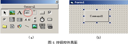

    5.2 按钮控件
    按钮控件如图5(a)所示,该控件使用率很高,提供一个供系统用户操作用的按钮,如图5(b)所示。

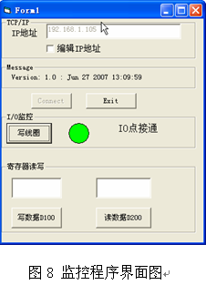

    (1)控制要求:用交替型按钮控制Y0,并用指示灯显示Y0状态(绿色为运行,红色为停止);能够对D100、D200两个寄存器进行数值写入与读出的操作。
    (2)实现思路:同样Y0的地址分别为H0500。写入FF00为ON,0000为OFF,按功能码05操作;D100,D200地址分别为H1064,H10C8,按功能码03操作即可实现寄存器的读功能,按功能码10H操作即可实现寄存器的写功能。
    (3)VB接口的设计如图8所示
    在界面中用按钮控制Y0的ON/OFF及D100、D200数据的写与读;用shape组件做指示灯,指示Y0的ON/OFF状态;用Winsock控件实现PLC与VB的通信。
    (1)实现功能的代码构成
    (2)建立网络连接
    Private Sub Command1_Click()
    Winsock1.Close
    Winsock1.Connect Text1, 502
    Label2.Caption = "Version: 1.0 : " + Format(Now, "mmm dd yyyy Hh:Nn:Ss")
    Command1.Enabled = False
    Text1.Enabled = False
    End Sub
    (2)、Y0的ON/OFF控制
    Private Sub Comd_send_Click()
    On Error GoTo ErrProc
    Dim sendstr(14) As Byte
    sendstr(0) = &H0 '交换识别号高字节,通常为0
    sendstr(1) = &H0 '交换识别号低字节,通常为0
    sendstr(2) = &H0 '协议识别号高字节,为 0
    sendstr(3) = &H0 '协议识别号低字节,为 0
    sendstr(4) = &H0 '字节长度高字节
    sendstr(5) = &H9 '以下字节长度低字节
    sendstr(6) = &HFF '单元识别号,确省为 255
    sendstr(7) = &H5 '写一个线圈命令代码
    sendstr(8) = &H0  '写线圈的起始地址高字节
    sendstr(9) = &H1'写线圈的起始地址低字节
    sendstr(10) = a '=FF打开线圈,=00关闭线圈
    sendstr(11) = &H0 '
    Dim aStr As String
    Dim i, j As Integer
    For i = 0 To 11
    aStr = aStr & Chr(sendstr(i))
    Next
    Winsock1.SendData aStr
    Exit Sub
    ErrProc:
    MsgBox "传输数据失败", vbCritical, "网络传输"
    End Sub
