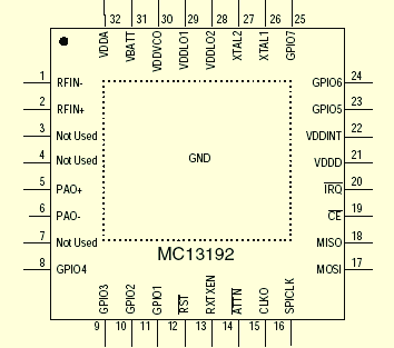

    (3)无线芯片。无线芯片采用内置IEEE802.15.4协议的Freescale 公司生产的MC13192芯片。图1为MC13192芯片引脚图。
图1    MC13192芯片引脚图

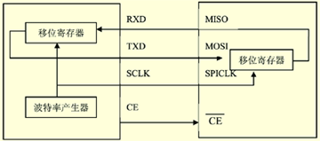

    图2是典型连接示意图。
    CE:SPI端口控制线,MCU输入低电平信号使其有效;
    SPICLK:MCU提供给MC13192时钟信号,数据的输入输出开始发生在SPICLK脉冲的上升沿,在下降沿结束;
    MOSI:数据从主设备(MCU)输出,进入从设备(MC13192);
    MISO:数据从从设备(MCU)输出,进入主设备(MC13192)。
图2    MC13192芯片与MCU连接图

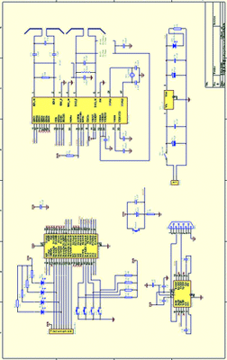

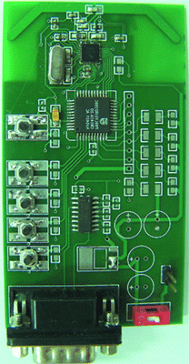

    3.2   电路设计
    图3是原理图及线路板图。
图3    原理图及线路板图

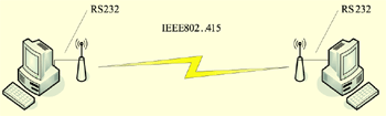

    3.3   无线传感器节点测试
图4    无线传感器节点模块测试
    (1)测试实验
    利用超级终端软件对无线传感器节点模块进行必要的通讯测试如图4所示。
将两个无线传感器模块分别通过RS232接口与计算机连接。对无线模块的性能进行测试。对RS232接口进行必要的设置(速度38400B/s、数据位8、奇偶校检无、停止位1)

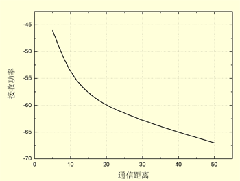

    ① 无障碍测试结果如图5所示。
图5    无障碍测试时通讯距离与功率关系图

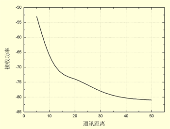

    ② 穿墙测试结果
    这里墙厚为20cm,测试结果如图6所示。节点的接受功率平均降低约-11dBm。
图6    穿墙测试时通讯距离与功率关系图
    ③ 复杂情况下的测试
    在有过多障碍物的情况下,包括穿越几堵墙和在通讯道路拐角过多的情况下测试,发现通信质量很差,出现数据包丢失和连接失败的情况。在实际的应用和测试中,为了得到良好的通信效果,应尽量缩短通信距离和保持通信范围的空旷。另外,可以从天线方面着手进行改进设计,增强灵敏度,从而提高通信质量。
