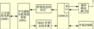

    本系统的核心部分是微控制器AT89C51和GSM无线通信模块MC35i。其中外围电路用于开关磁阻电机调速系统工作状态采集,采用的是8位逐次逼近模数转换器,用于控制信息的给定采用的是12位串行数模转换器,同时扩展了外部存储器。具体框图如图1所示。

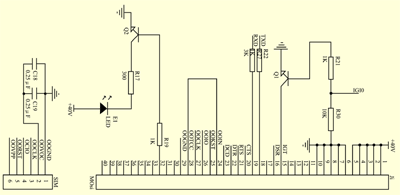

    单片机与通信模块是通过串口通信的方式进行信息传输的,如图2,通信模块MC35i的16~23引脚数据输入/输出端的8个引脚分别为DSR0,RING0,RXD0,TXD0,CTS0,RTS0,DTR0,DCD0,它有固定的参数:8位数据位和1位停止位,无校验位,波特率在300~115000bps之间可以选择,为了和开关磁阻电机调速系统正常地进行通信,这里选择1200bps作为数据传输的波特率,硬件握手信号用RTS/CTS,模块串口支持标准的AT命令集。单片机的串口要和MC35i模块串口相连,但由于MC35i 模块的串口高电平是3.3V,单片机的串口高电平为5V,因此16~23脚不能直接和单片机相连,采用TI公司的电平转换芯片LVC245可以解决上述问题。
    模块的24-29管脚为SIM卡引脚,分别为CCIN,CCRST,CCIO,CCCLK,CCVCC,CCGND,其中CCIN引脚用于检测SIM卡插槽中SIM卡是否插入正常,如果正常插入,CCIN脚会输出高电平,如果插入异常,CCIN引脚会维持低电平,模块会在CCCLK的周期下定时检测SIM卡,因此CCIN脚会定时出现一个跳变;CCVCC引脚是MC35i模块为SIM卡提供的供电电源,3.3V左右。
    为了简化电路,可以把CCIN与CCVCC引脚始终相连,使CCIN引脚始终为高电平,这样MC35i模块就会默认为SIM卡永远存在,避免了对SIM卡检测的过程。

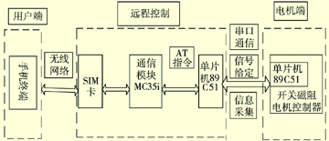

    本系统实现的设计流程框图如图3所示:其中用户端采用手机设备,利用中国无线通信网络和远程控制系统的SIM卡建立数据联系通道,向应用于油田抽油机的开关磁阻电机发送控制信息,控制其启动停止、设定转速等参数;同时又接受来自开关磁阻电机的运行状态、故障信息等参数,实现远程控制的目的。如图3所示。
图3    系统实现的设计流程
    在本系统中,用户主要通过短消息的方式来向远程电机发送信息,通过已经设定好的特定信息内容代表特定的指令,如用户发送“1234500”,则代表起动电机,如发送“12345110500”,则代表设定电机的转速为500转/min等。当然信息内容也可以设定为中文的内容,如发送“起动”代表起动电机,更为直观简洁。本设计采用这种中文的方式来进行控制。
