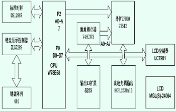

    2.1   SX-SOE-A组成柜图

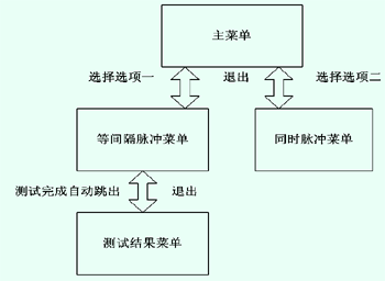

    SX-SOE-A由主CPU 、液晶显示屏、薄膜键盘、开关电源模块和充电电池和软件组成。其原理图如图1所示,软件流程设计如图2所示。
图1  SX-SOE-A电路原理图
图2  SX-SOE-A软件流程图

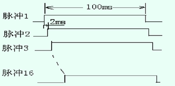

    2.2   SX-SOE-A工作原理
    针对不同测试对象,可以采用多种测试方法提高测试信号分辨率和测试精度,如等间隔脉冲法、同步脉冲法、精密时钟法等。根据等间隔脉冲法原理(如图3所示),运用嵌入式技术和现代测量技术,采用MCU、LCD等来实现SOE信号分辨力的测试功能。
图3  等间隔脉冲法脉冲序列示意图
    SX-SOE-A应用到单片机技术、液晶显示技术、抗干扰技术、控制线路设计和控制软件开发技术和接口技术。首先通过单片机技术的应用研究,产生最小0.1ms的开关量信号;通过控制软件设计,使开关量信号间隔时间连续可调;通过人机界面实现参数设置和对开关量信号周期的控制;通过采取的抗干扰措施,防止了现场干扰信号对仪器产生影响;控制线路设计后,线路板由激光制板完成。解决了DCS通道的有源或无源接口问题,实现了输出信号的可调,并满足计量传递要求。

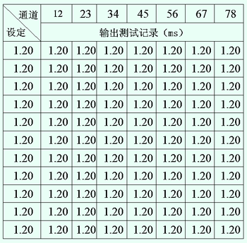

3     性能测试情况
    SX-SOE-A型高精度信号发生器,试用半年后,送浙江省质量技术监督检测研究院进行鉴定前的测试,测试记录见表1~表3。
    测试结果表明,其精度和重复性都完成满足绝对误差<±0.01的设计要求。
表1  相同时间间隔输出准确度测试记录
表2  不同时间间隔输出准确度测试记录
表3  通道输出重复性测试记录
