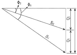

1     无功就地补偿的功率因数
图1 无功就地补偿向量图
    视在功率 S1=(P2+Q211/2 (KVA)
                 S2=(P2+Q2)1/2(KVA)
    补偿前无功功率为Q1(Kvar),补偿后为Q2(Kvar),在有功功率P(KW)不变的情况下,并联补偿电容器后,功率因率从CosΦ1、提高到CosΦ2,即补偿电容器容量等于用电设备减少从电源吸收的无功功率为:

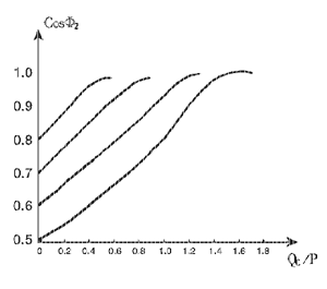

  由数学知识可知,(2)式是一个单值连续函数,极值为1,如以Qc/P为横轴,CosΦ2为纵轴,得以下曲线,
    如图2所示:
图2(从右向左,曲线依次是1,2,3,4)
1-CosΦ1=0.5            2-CosΦ1=0.6
3-CosΦ1=0.7            4-CosΦ1=0.8
    以CosΦ1=0.6为例,如果补偿至CosΦ2=0.95,则功率因数相对提高:
    △CosΦ2=(CosΦ2-CosΦ1)/ CosΦ1=(0.95-0.6)/0.6=58%

    由以上可知,前者的收益是后者的58/5.3=10.94倍,但需要的容量仅为后者的1/0.33=3.03倍,理论和实践都证明,CosΦ2越接近1,所补偿的电容量需越大,相对投资亦越大,而经济效益小。因此,无必要过分地加大补偿电容量,一般将功率因数补偿到0.95~0.97之间较为合适。

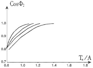

    其中,(7)式的关系可表示为CosΦ2=g(Te)的函数形式,是一个单值函数,且当Te =A/SinΦ1时有极大值CosΦ2=1。对于不同的CosΦ1值,以CosΦ2为纵轴,Te /A为横轴,可绘出CosΦ2=g(Te)曲线图如图3所示。
    图3   CosΦ2=g(Te) 曲线图
    从曲线上看出两大特点:
    (1)当CosΦ2小于0.95时,CosΦ2=g(Te)的变化可近似看作直线,但当CosΦ2大于0.95时,随着Te的增大,CosΦ2增长极缓慢。这说明当CosΦ2大于0.95时,资金回收期延长,投资多而功率因数增加不多,经济效益差。
    (2)当自然功率因数较高时,要补偿到相同的功率因数,资金回收期大,这说明当自然功率因数高时,尽管所需补偿量小,但从高功率因数补偿到接近1的功率因数是不经济的,效益差。
    因此,从经济角度考虑,最佳无功就地补偿功率因数为0.95~0.97,与前面的分析内容吻合。
