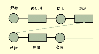

1 彩色涂层工艺流程
    彩涂板的生产工艺流程如图1所示。
图1  彩涂板的生产工艺流程
    即:彩色涂层钢板的典型工艺流程包括以下四部分:入口段、预处理段、涂装段、出口段。
    入口段:包括开卷、剪齐、缝接及贮料活套等设备,其作用是将原料卷松开并将它们连接起来,以便连续地、匀速地为机组供应金属薄板。
    预处理段:是用于清洗金属底板并进行表面处理,以提高防腐蚀性和对上层漆膜的附着力。
    涂装段:是整个机组的核心部分,通常采用正、反两面同时涂装的二涂二烘工艺,即:涂底漆(初涂)→烘烤固化→冷却→涂面漆 (精涂)→烘烤固化→冷却。随产品要求不同,还可以只一涂一烘或只涂单面,涂漆时可采用逆向或顺向辊涂施工,固化炉中各段温度的控制取决于所用涂料品种、底板厚度及通过烘炉的时间。
    出口段:用于将彩涂钢板卷成成品卷或按规格要求把成品剪切成单张。常见的二涂二烘彩涂生产线的工艺流程为:开卷→缝合→入口活套→清洗→预处理→初(精)涂装→初(精)固化→冷却→出口活套→剪切→卷取。

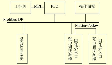

3 系统构成
    在上述的固化炉传动机构中,可以使用ACS800来驱动固化炉的入口驱动辊和出口驱动辊。图2表示固化炉控制系统的控制框图。
图2    固化炉控制系统框图
    如图所示,整个系统由工业控制计算机、PLC、现场操作面板、变频器及温度控制系统等组成,采用了三级网络结构的形式。工控机通过MPI网络与PLC进行数据交换,从而实现对系统工作状态的监控,采集存储并统计所需的运行数据,管理现场设备,诊断故障及控制生产流程等功能。PLC和操作面板通过Profibus-DP网与变频器和温度控制系统连接,采集和控制温度点及传动点的状态并作出相应的控制。出口张力辊变频器和入口张力辊变频器之间通过ACS800所具有的主从控制模式进行连接,能够更好地实现出口和入口张力辊之间的速度和转矩匹配,并且可以减少profibus-DP网上传输的数据量,提高profibus-DP网的数据处理能力。
