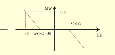

    机组参与一次调频频率调节死区为(3000±2)r/min,即调节的频差死区为±0.033Hz。电网固定机组一次调频范围为(50±0.1)Hz,即(49.9~50.1)Hz, 当频率低于49.967 Hz时,ΔN=140×〔50-(Hz+0.033)〕(MW), 当频率高于50.033 Hz时,ΔN=140×〔50-(Hz-0.033)〕(MW)。在此范围内CCS系统参与电网一次调频能力最大为±9.38MW,超过该区间运行人员手动快速调节负荷满足电网频率需要。

    1、2号机组一次调频技术指标符合《华北电网发电机组一次调频运行管理办法》的要求,频差函数曲线如图3所示。
图3   频差函数曲线

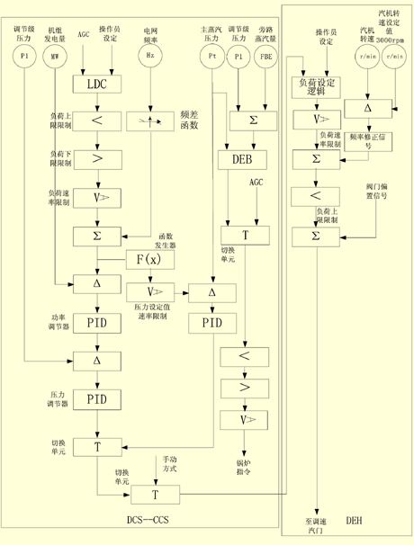

    DEH一次调频的逻辑图如图4所示。
图4   DEH一次调频的逻辑图
    说明:在汽机实际转速偏差低于±2rpm时,通过10s的一阶延迟缓慢作用。
    在汽机实际转速偏差大于±2rpm时,偏差经2/3比例后直接加到汽机调门指令上。
    频率偏差与负荷修正的关系确认
    一次调频的组态实现逻辑为:
    如果Hz>50+0.033,则Bias=(50+0.033-Hz)×Gain;
    如果Hz<50-0.033,则Bias=(50-0.033-Hz)×Gain;
    如果Bias>r_hi,则Bias=r_hi;
    如果Bias<r_lo,则Bias=r_ lo;
    其中Gain=135;0.033为机组参与一次调频的死区。

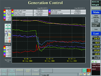

    2006年8月6日电网频率波动检查三河发电有限责任公司的一次调频功能的曲线如图5所示。
图5   存在回调现象的一次调频功能的曲线
    图中曲线为:
    1BAA01CE301:#1机机组实际负荷
    1BAA01CE320:电网频率
    1CBA00C0001_:#1机中调AGC指令
    1SGEN_BIAS:#1机频率偏差修正值
    1PTSP:机前压力设定值
    1PT:机前压力
    1CBA10co501: #1机转速
    分析:2006年8月6日3时06分28秒,系统频率在2秒内由50.04Hz下降至49.94Hz,频率偏差产生的修正信号,机组负荷0秒响应,3秒后负荷开始稳定上升,15秒后保持稳定。
    三河发电有限责任公司两台机组从投产以后基本一直投入机跟炉的协调控制方式,DEB协调控制方式由于制粉系统的限制投入效果不佳,因此很少采用。一次调频动作时,DEH立即动作,使阀门有开向或关向的阶跃变化,此变化引起机前压力减小或增大,而压力控制回路对综合阀位有反向的调节,所以导致一次调频响应缓慢。

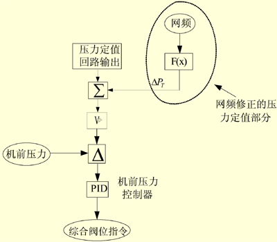

    通过与华北电科院专家进行探讨制定下一步的整改方案,可以采取随网频变化适时修改压力定值的方法,来消除由内回路引起的反调。

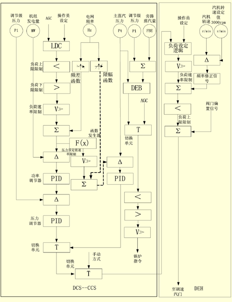

    具体方法:在CCS系统内将频差信号作为前馈信号引入压力控制器,因此压力定值则由两部分组成,一部分是原计算回路的压力定值,另一部分则是频差经过变换的压力定值的修正部分。通过对压力定值的前馈修正,使得在调频作用时,机前压力定值能随网频变化相适用。克服因机前压力随网频变化,而机前压力定值不变,导致产生的调节偏差而将机前压力快速调回的反调现象。优化控制方案原理如图6所示。
图6   优化控制方案原理图

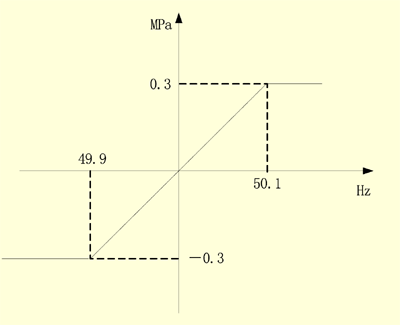

    用频差函数修正时,注意网频变化同机前压力定值增量的方向的一致性问题,同时对修正压力增量进行适当限幅。一般取函数的限幅为[-0.3MPa,+0.3MPa],如图7所示。
图7   限幅函数

    原压力定值计算回路是有速率限制的,主要是根据锅炉升压能力来确定,作用是使压力指令的变化同锅炉实际升压能力相适应。而调频修正回路的压力定值部分必须没有速率限制,这样才能保证机组调频发生时,调频负荷能根据网频快速动作并且持续,不发生调门因压力定值缓慢动作而导致的反调现象。由于在机组正常运行时,能够进行逻辑修改的部分只能将压力修正信号加在压力设定值速率限制前,由于主汽压力设定值速率限制为0.7MPa/min,速度较慢,所以在采取随网频变化适时修改压力定值的方法,来消除回调时由于压力设定值速率的限制,还存在回调的现象。
    3.3 进一步改进方案
    原压力定值计算回路是有速率限制,主要是根据锅炉升压能力来确定,作用是使压力指令的变化同锅炉实际升压能力相适应。而调频修正回路的压力定值部分必须没有速率限制,这样才能保证机组调频发生时,调频负荷能根据网频快速动作并且持续,不发生调门因压力定值缓慢动作而导致的反调现象。
    改进后的原理如图8所示(虚线部分)。
图8  改进的一次调频控制原理图

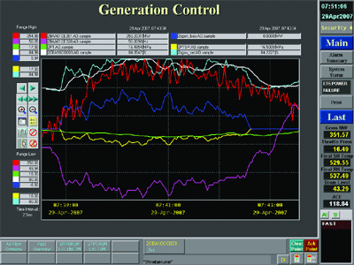

    以上的方案实施后的效果如图9所示。
图9   改进后一次调频功能曲线
    图中曲线为:
    2BAA01CE301:#2机机组实际负荷
    2BAA01CE320:电网频率
    2CBA10C0003_:#2机主汽调节门实际开度
    2SGEN_BIAS:#2机频率偏差修正值
    2PTSP:机前压力设定值
    2PT:机前压力
    2ZGOV_SEL: #2机主汽调节门开度指令
    从上图中可以看出,当电网频率下降时,负荷指令增加,主汽调门开度增加,主汽压力下降的同时主汽压力定值下降,调门开度没有出现迅速减小的现象,能够保证机组负荷迅速提高,满足电网供电的需求。因此改进后的一次调频功能取得了良好的效果。
