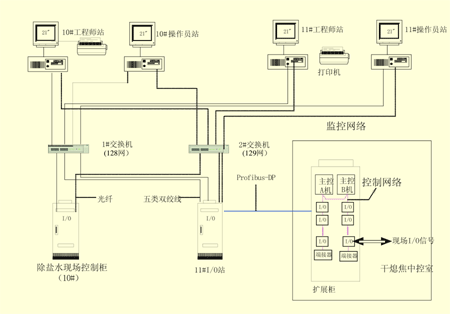

    HOLLiAS-MACS系统的网络由上到下分为监控网络和控制网络2个层次,包括2个现场控制站(10#和11#)、1个扩展柜。10#现场控制柜安装在除盐水操作室内,11#现场控制站和扩展柜安装在干熄焦中控室内。过程管理级包括2台工程师站、2台操作员站、2台打印机及系统总线等设备。系统网络实现现场控制站与系统操作员的互连,控制网络实现现场控制站与智能I/O单元的通讯。监控网络由100M高速冗余以太网络构成,用于操作站的连接,完成操作元站的在线数据通讯。控制网络由Profibus-DP总线构成,用来实现I/O模块与现场控制站主控单元的通信,完成实时输入、输出的传送。Profibus-DP符合EN50170标准,拓扑结构为总线式,在总线两端有有源总线端接器。主要特性为:最大节点数为126;传输速率为9.6Kbps~12 Mbps;通讯介质采用双绞线和光纤。这样通过Profibus-DP总线就实现了现场控制站和扩展柜的连接,完成了整个发电过程实时检测、开停车、事故报警、控制联锁等功能。智能I/O单元采用SM系列。综上所述,140t/h干熄焦DCS系统可用如下网络结构图1表示:
4 软件组态
    4.1 HOLLiAS-MACS软件简介

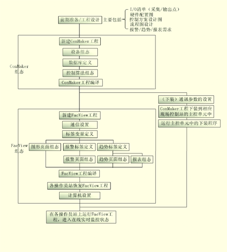

    HOLLiAS-MACS系统功能的完善即离不开其硬件,也离不开硬件中的系统软件。HOLLiAS-MACS系统的软件主要包括两部分:ConMaker软件和FacView软件。ConMaker是针对底层控制器的软件。它是控制方案的开发平台,包括控制方案编辑器和仿真调试器两部分。该软件的主要功能是完成用户控制方案的组态。FacView是人机界面(HMI)软件。包括离线组态软件和操作员站在线实时监控软件两部分。按照用户对人机界面监控要求,其离线组态软件主要用于制作流程画面,定义报警、趋势和报表等上层应用。工程编译、运行后进入FacView在线实时监控环境,通过监控网络与现场控制站的主控单元进行通讯,传递各种数据和信息,从而实现HOLLiAS-MACS系统对生产运行过程的实时监视和控制。组态流程可用图2来概括,图中的流程从上向下进行,每个方框对应一个必要的组态环节。上下串行连接的步骤表示组态时有先后顺序,左右并行连接部分的组态可以同时进行。
图1    干熄焦HOLLiAS-MACS系统网络结构图
图2    HOLLiAS-MACS系统软件组态流程

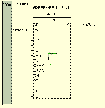

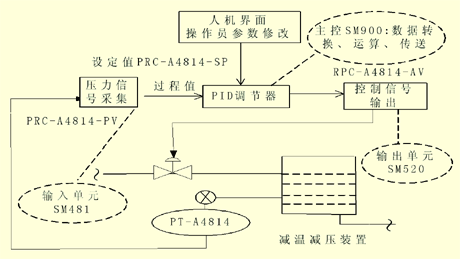

    在ConMaker软件环境下,根据已设计的功能规格书进行MACS配置以及程序编写。按照分配好的通道及规格书提供的相关信息建立过程点。图3减温减压装置出口压力信号调节的图例简单地说明该软件的应用过程。
    相应的控制程序如图4所示:
    4.2.2 画面绘制
    利用FacVIEW软件的浏览器、工程编辑器、图形编辑器、代码编辑器,实现计算机设置、通讯设置、操作权限设置。干熄焦DCS系统共有10幅画面、897个点、23个控制点;198个报警点。每个PID回路都设有参数设定面板,随时设定PI、TI、DI 及模式:MAN、AUTO、CAS的选择。在点的建立和画面绘制完成后进行离线调试,离线调试过程中及时发现程序中存在的问题并加以修改,然后进行在线调试。
图4    减温减压装置出口压力控制程序
