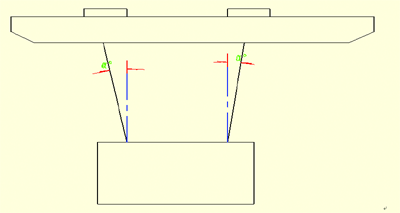

    第二,在小车运行方向的防摇,通过采取双小车的结构形式来解决。通过增大两组起升钢丝绳在小车运行方向的角度如图1,根据受力分析,很容易得到能够有效的减小吊具在小车运行方向的摆动。
图1    小车运行方向的角度示意图

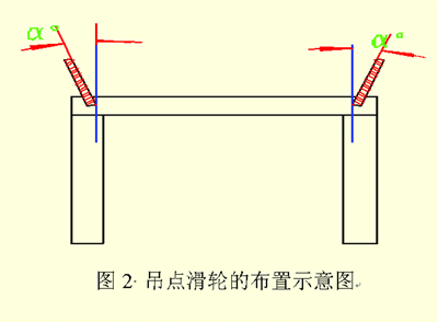

    第三,对于大车方向的防摇,从控制大车运行速度及吊点布置形式来加以限制。确定一个大车速度,使得吊具在这种速度下平缓制动,即不产生大的摆动,也不影响生产效率。采用图2中所示的吊点滑轮的布置,也能对大车方向的防摇摆起到一定的作用。

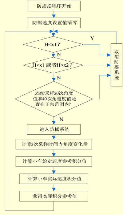

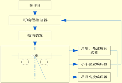

    第二,增加电子防摇摆系统[1],通过传感器采集吊具摇摆角度及角速度来完成。传感器由两个装置组成,一个为红外光发射装置(发射器),装在吊具顶架中心位置;另一个为可编程智能化红外光接收装置(接收器),装在小车平台中心位置,它与可编程控制器(PLC)的连接,采用4~20mA模拟量信号,通过在PLC中编程来调节各机构变频器的加减速斜率来实现其功能如图3所示。
图3   电子防摇摆组成示意图
    根据电子防摇摆的硬件设计,设计系统的控制流程图为图4所示,其中H为吊具高度测量编码器的值,x1,x2为两个设定值。

图4   防摇摆控制流程图
