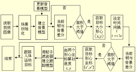

    系统流程如图1,在摄像机静止的情况下,本文首先采用DirectShow技术读取视频流,并对场景进行初始化,利用初始不含前景的连续N帧图像构造初始的背景模型,然后根据一定的刷新速度更新背景模型,使它能够适应缓慢的光照变化。当有运动目标出现时系统立即用背景差分法进行检测,如果差值象素面积大于阈值说明是前景(否则重新检测)可检测到运动区域的大小和形心坐标(x,y), 在一定的时间间隔 t(t<<1s)后,再次利用背景差分法检测运动区域,如果差值象素面积小于阈值,说明运动物体刚进入就消失了,这可能是光线的剧变或强烈的干扰,跟踪结束,等待目标进入监控区域。 否则在视频图像中可检测到当前帧的运动区域的形心坐标(x'  y')。由两个形心坐标(x,y)和( x'  y')。可算出运动物体的初始速度,再通过粒子滤波器技术利用背景差分法检测和运算得到的目标区域的大小、形心坐标、初始速度三个参数建立跟踪模型,对运动目标进行跟踪,直到运动目标离开监控区域。
    该方法很好的解决了人体目标跟踪问题,可广泛应用于非线性非高斯系统。
图1   系统流程

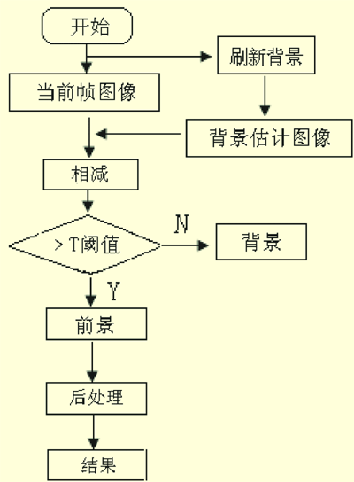

    背景差分法是目前运动目标检测中最常用的一种方法,它是利用当前图像与背景模型图像相差分并阈值化后检测出运动物体的一种技术。该算法的公式及流程图(如图2)表示如下:
                        (1)
                        (2)
图2   背景差分法流程图

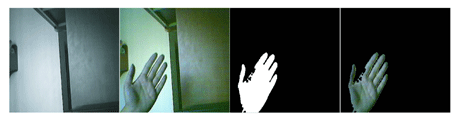

    该方法的基本思想是将当前帧图像fk与事先存储或者实时得到的背景图像Bk-1相减,若象素差值Dk大于某一阈值T,则判定此象素为运动目标上的象素,否则为背景象素点,阈值操作后的结果直接给出了对象的位置、大小、形状等信息。背景差分法的效果图如图3所示。
 背景图像        目标图像        前景图像            运动目标
图3   背景差分法的效果图
    背景差分法的优点是算法容易实现,速度快,检测效果较好,能够提供运动目标最完全的特征数据,缺点是对户外日照、室内灯光渐变和其它外来无关事件的干扰等特别敏感。因此我们需要对背景模型进行更新。

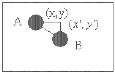

    当物体进入监控区域时,系统对运动目标进行检测,在第一次用背景差分法检测到前景时(其面积大于给定阈值)用图4中A表示,可获取运动物体的尺寸和形心坐标(x,y),在时间间隔t(t<<1s)后,再次运用背景差分法获取前景,可用图4中B表示,形心坐标为(x'  y')。物体的初始速度表示如下:
                       (4)
图4   背景差分法获取参数简图

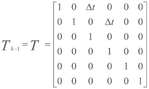

    在本文中,人体运动目标可用矩形模板来表示。并利用背景差分法所检测和计算得到的参数来建立跟踪模型。 (x,y)表示形心坐标,为点的速度,a,b为矩形的宽度和高度。目标状态向量表示为,状态转移模型建立如:               (7)
    Tk-1为状态转移矩阵。在本文的人体目标跟踪实验中Tk-1的初值确定可用文献[2]中的方法,(x,y )表示人体的运动,其时间进化模型采用均速直线运动模型,a,b可采用静止模型,状态的改变由噪声驱动。状态转移矩阵Tk-1可用如下矩阵表示:
    表示系统状态噪声,初始值△t=1。观测向量,其中x'  y'分别是目标形心轴上位置的观测值。观测模型可建立为(8)

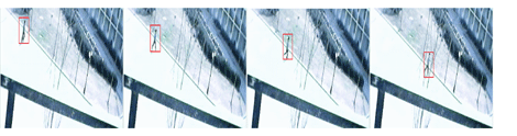

    利用本文建立的目标状态转移模板和观测模板所组成的粒子滤波模型,对户外场景进行了单个人体运动的目标跟踪实验。在实验中我们采用型号为PK-83摄像头采集了350帧的视频序列。计算机配置采集卡,跟踪分辨率为320×240的图像序列。本文用VC++编程实现算法,粒子滤波器的跟踪结果用红色矩形框表示。通过实验可见,在目标跟踪视场内包括摆动的树,树的阴影及非常强的照明等干扰和遮挡因素,该系统仍然可以成功的跟踪运动目标。在图5中显示第46、72、98、156、200、220、250、298帧跟踪的结果。在第156帧中运动目标进入了遮挡区,滤波器的跟踪效果仍然很好;在第200帧中,虽然运动目标已经出了遮挡区系统仍在继续跟踪。为了解决退化问题,我们适当增加了粒子数目,并通过对做N次采样,重新生成一组新样本集,为每一个样本赋予相等的权值1/Ns。减少了权值太小的粒子,集中关注权值大的粒子,从而改善了系统的实时性。
(1)第46 帧     (2)第72帧      (3)第98帧     (4)第156帧
(5)第200帧    (6)第220帧     (7)第250帧     (8)第298帧
图5   基于粒子滤波器的人体目标跟踪结果
