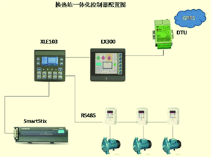

    在本换热系统中主要采用了HORNER X系列的两款主流产品,小巧的紧凑型XLE103,和具有5.7寸彩色触摸屏的LX300。编程软件使用Horner自己开发的Cscape,并且是免费的。系统配置图如图1所示,其中XLE103带有一个小的操作员界面(128x64背光显示,带有16个功能键),并带有内置I/O:12点直流输入(正/负逻辑)兼容12/24V,12点直流输出(每通道最大0.5A), 2通道10-bit模拟输入(0-10V/4-20mA),2路脉冲/PWM输出功能,另外还可配置4路高速计数器(10kHz)。XLE103自带2个的RS232/485接口,支持PLC/Drive通讯协议和一个大容量可移动存储器插槽(支持标准SD卡)。XLE有集成的CsCAN网络端口用于高速通讯和I/O扩展。每个XLE都是直流供电。XLE能被安装在DIN导轨上。LX300自带 5.7寸标准彩色触摸屏。支持CsCAN网络接口和远程I/O模块(SmartStix)。
图1   系统配置图

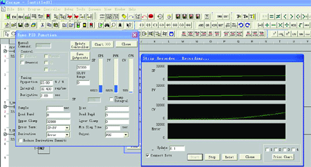

    此系统的PID完全由软件编程实现,不需要添加任何外围设备,最多可以实现8路独立的PID控制。并且LX300的扫描速率在0.2ms左右,对PID的响应速度很快。其中最具优势的是其具有参数自整定得功能,使最终用户即使不具备PID理论知识也能快速进行PID调节,用户只需开启PID的自学习功能,PLC就可以根据工作状况自动找出比例系数、积分时间、微分时间等参数。等到PID参数找到后就自动切入控制程序。
    此换热系统共需要3路PID控制:
    (1)实现室外温度补偿,自动控制二次供水温度功能,控制器既可以根据设定的供暖曲线和室外温度的变化自动控制二次侧出水温度,又可以根据设定的固定出水温度维持二次侧出水温度恒定,以满足用户最佳的节能效果需求。
    (2)二次侧循环变流量调节功能,控制器可以根据系统热负荷的变化,调整循环泵的转速,维持二次供、回水温差(可以调整)恒定,达到最佳的供热效率和节能效果。新启动前有一段时间(可以调整)的延时警报,用以提醒可能在现场维护的工作人员注意自身安全。
    (3)根据二次回水的压力调节二次供水的流量,通过实时检测二次管网回水的压力,通过PID调节及时控制二次管网的流量阀,保证二次供水的恒压。

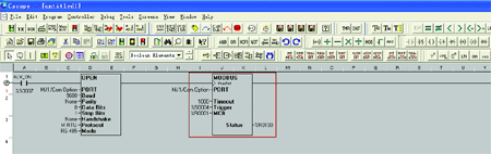

    在工业自动化控制系统中,最为常见的是PLC和变频器的组合应用,并且产生了多种多样的PLC控制变频器的方法,其中采用RS-485通讯方式实施控制的方案得到广泛的应用:因为它抗干扰能力强、传输速率高、传输距离远且造价低廉。但是,RS-485的通讯必须解决数据编码、求取校验和、成帧、发送数据、接收数据的奇偶校验、超时处理和出错重发等一系列技术问题,一条简单的变频器操作指令,有时要编写数十条PLC梯形图指令才能实现,编程工作量大而且繁琐,令设计者望而生畏。
图 2
    但是在OCS中这一切都变得非常简单,只需要一个功能块就可以实现Modbus所有的功能,即保留了RS-485通讯的优点,又省去了复杂的编程工作。图3是编一段通讯程序的例子,可以看到OCS非常简单的就从变频器取得了想要的参数:
图3

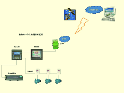

    DTU是指数据终端设备(Data Terminate unit),可以理解为下位GPRS发射终端。使用GPRS的优点是实时在线,当有数据传输时才按流量收费,可以省去大量的布线、调试、维护工作,对于地理位置相对很远的数据传输有很明显的优势。但是其本身也存在着一些弱点,比如说系统延时时间长(10秒左右),信号受周围环境影响较大、运营商支持等。
    对于此换热系统,计算中心要求的数据实时性不高(1分钟左右),而且各个换热站地理位置相对很远,所以特别适合应用此种传输方式进行PLC和上位机的通讯。

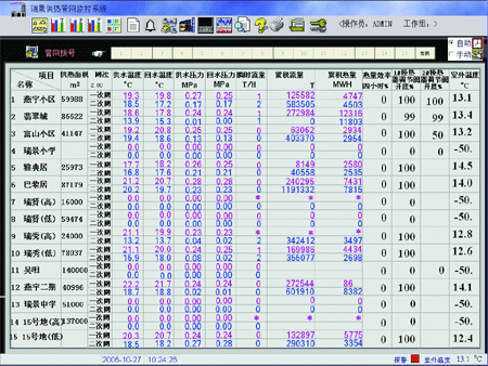

    换热控制中心监控画面如图4、图5所示。
