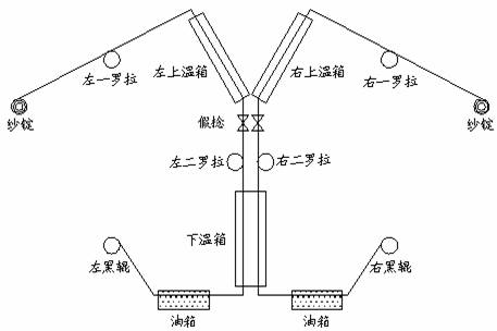

    弹力丝机的弹力丝机传动结构如图1,该系统左右完全对称共有七台变频器,每个罗拉、黑辊均由一台变频器拖动,假捻器由一台变频器拖动。其主要工作过程为:丝从纱锭经一罗拉牵引,经上温箱加热后,再由二罗拉牵引经假捻后通过下温箱定型,最后由黑辊牵引经油箱并最后卷绕到纱筒上。工艺上设定二罗拉的线速度为基准速度,并按一定的牵伸比设定给一罗拉、黑辊、假捻器。因为牵伸比的不同使得一罗拉和二罗拉,二罗拉和黑辊之间存在着弹力。该系统线速度控制要求高,仅靠开环控制不能达到控制要求,因此需要采用变频器的PI闭环控制功能。
图1   弹力丝机传动示意图

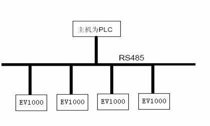

    1.通讯链路的构成
    如图3所示,在系统中,主机PLC和EV1000系列变频器RS485总线构成一个通讯链路,在协议层次采用广播式主—从协议,所有的通讯发起都从主站开始,从站响应主站的各项通讯指令。
图3  EV1000 RS485网络通讯示意图

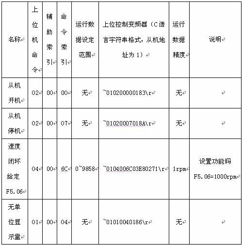

    3.系统的通讯实现方法概述
    根据弹力丝机的功能要求,本系统主要使用以下通讯指令:
    ● 从机开机
    ● 从机停机
    ● 速度闭环给定
    ● 无单位显示量
    其中需要注意的是从机的地址及相应的校验和。速度闭环给定指的就是工艺更改时,我们根据基准速度和各轴的牵伸比算出各轴的目标转速并发给相应的变频器。无单位显示量指的是读相应地址变频器的实际反馈转速。
    设计中需用到具体操作命令的通讯协议如下表:
