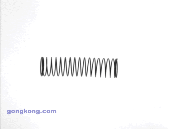

图1:相机在背光下拍摄的弹簧图片
  此时的图像是未经过软件处理的原始图像,可以看到弹簧在背光照明下外形非常清晰。这为准确检测提供可靠的基础。

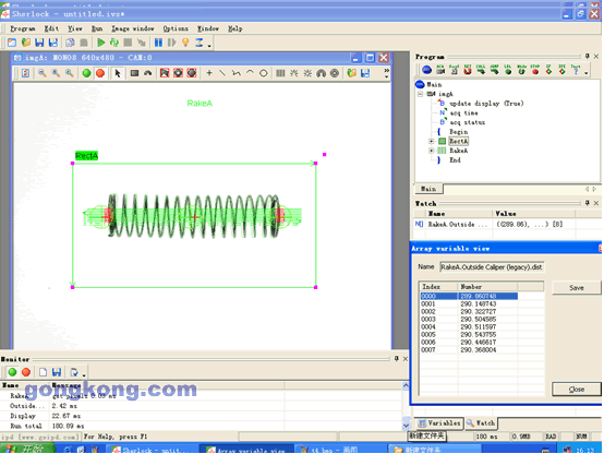

图2:弹簧在水平位置时的检测图片
  注:将检测图片调整到150%可以看到清晰的检测截图
  由于弹簧本身可能存在一定的弯曲,所以我们采用弹簧质心附近的8条线段来测量弹簧的长度。检测时间和检测数据如图标示。从图中看到,检测时间(Run total)为180ms。检测的距离分别是0000到0007对应的289.86到290.36。注意:测的数据此时显示的只是像素的个数,并非实际距离。要得到实际距离只需添加一个像素对应实际距离的校正值即可。这个校正值根据现场的视野(FOV)大小便可算出。

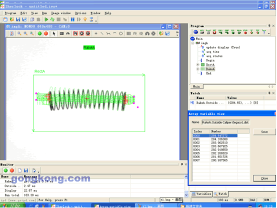

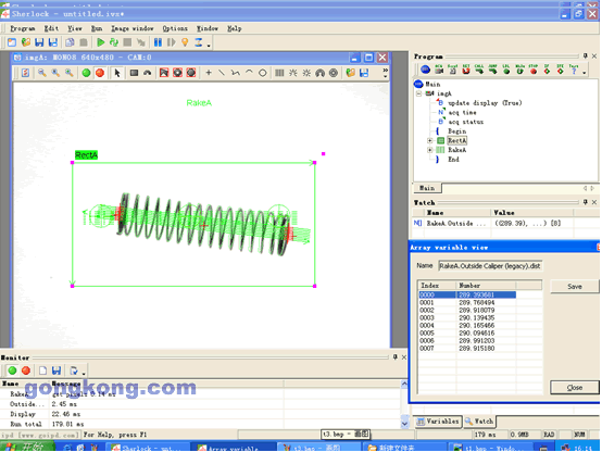

  实际流水线上弹簧的位置可能有偏转,发生偏转的弹簧通过定位仍能正确检测。如图:
图3:弹簧向左偏转时的检测图片
图4:弹簧向右偏转时的检测图片

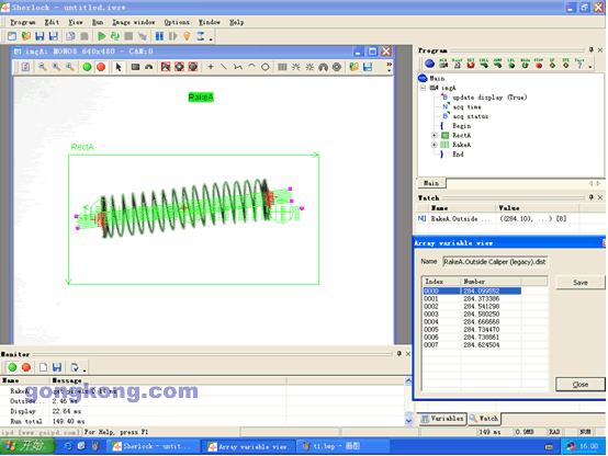

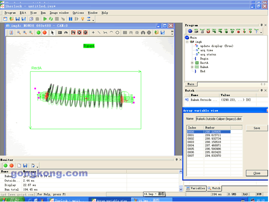

  2、对不同弯曲度的弹簧进行检测
图5:弹簧向下弯曲时的检测图片
图6:弹簧向上弯曲时的检测图片

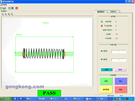

   我们还可以通过编写VB用户界面提供简捷、个性化的操作界面,方便操作员操作。通过个性化的界面对检测进行控制和监视,如图:
图7:用户界面示例
  上面编写的用户界面只是示例,实际操作界面可以根据客户的需求做出相应的调整和优化。
  从以上的图中可以看出本套系统的优势:准确、快速,操作简捷。加拿大DALSA Coreco公司提供的Sherlock软件能实现亚像素的识别,通过采用定位和模式匹配等算法,对产品进行准确检测。图中我们还可以看出检测1个产品的时间(即图片上的Run Total)在180ms左右(1秒=1000ms),真正做到了快速检测,从而能够极大的提高检测效率
