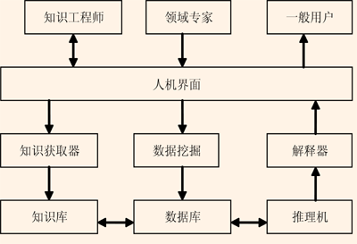

    系统由知识库、推理机、数据库、解释器、知识获取器,人机界面等部件组成结构,如图1 所示。
图1  专家系统结构图
    (1)知识库
    知识库是专家系统的关键部件之一,知识库的设计就是对知识表现形式的设计。知识库中存放锅炉所有部件的故障案例集,案例集中包括教材、专家和维修人员的知识和经验,具体是利用关系数据库的一个记录表示一条案例。因此,对案例库的管理和维护完全可以由数据库管理系统来完成。
    (2)推理机
    推理机是专家系统的核心,其主要作用是根据用户的输入处理知识库中的数据,进行案例搜索和案例匹配,最后得到诊断结果和诊断解释。
    (3)数据库
    数据库用于存储知识库、中间推理结果和最终得出的结论,与推理机结合以提高推理效率。
    (4)知识获取器
    知识获取器实际上是一个知识获取子程序,是专家系统与领域专家的接口,其作用是新知识(案例)的录入,原有的知识(案例)的修改和扩充。
    (5)解释器
    解释器模拟专家在解决问题时对其推理过程和结论进行解释,这是专家系统透明特点的集中表现。这样做可以使用户更容易接受整个推理过程和所得出的结论,同时也为系统的维护和专家经验的传授提供了方便。
    (6)人机界面
    人机界面是实现系统与用户交互的模块, 一方面领域专家可以通过人机接口实现对知识库(案例库)的维护。另一方面用户直观地了解诊断情况,并将诊断结果存入诊断结论库中。

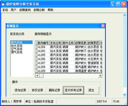

图2  案例显示界面

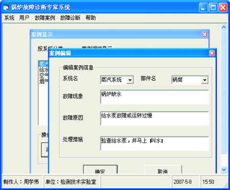

图3  案例编辑界面
    诊断结论库由诊断结论表组成。诊断结论表由系统名、部件名、故障现象、故障原因、排除方法、诊断时间,诊断人七列组成,在每次故障诊断结束后自动将诊断信息存入诊断结论表中,为数据库的数据挖掘提供数据源。对知识库的维护主要包括对案例的添加、修改、删除、保存等操作.通过数据库本身的功能实现起来非常方便。系统操作界面如图2和图3所示。

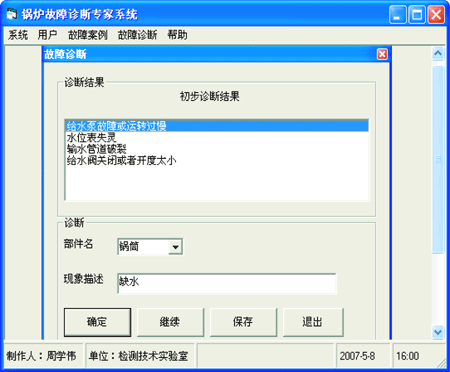

图4 系统操作诊断界面
    另一种是已知故障部件来进行故障诊断,即在已知故障所在的部件的情况下,直接调用该部件的故障案例集作为相似案例集,接着根据人机交互和提示窗口的提示信息,通过循环判断来实现对故障的诊断。
