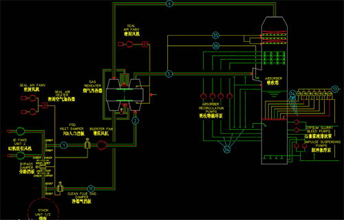

2 工程介绍
    华能达拉特电厂四期为2台600MW机组,为保证烟气排放达到环保要求,安装了1套FGD烟气脱硫系统。烟气脱硫系统的流程如图1所示。
图1  烟气脱硫系统

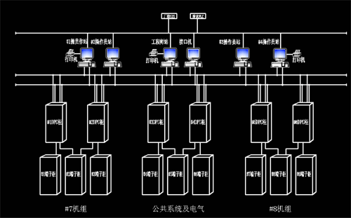

3 DCS配置说明
    本期工程为2X600MW机组脱硫岛工程,烟气采用石灰石-石膏湿法工艺进行脱硫。#7、#8机组设独立的烟气系统、吸收塔、氧化风机等脱硫装置,单元运行;石灰石制备、事故浆池、石膏脱水、工艺水、废水处理等辅助系统公用。
    脱硫系统的控制系统是以分散控制系统(DCS)为核心,对#7、#8机组的脱硫系统、公用系统以及电气系统实现自动控制。本工程DCS选用新华控制工程有限公司的XDPS-400+系统,XDPS-400+系统是开放型工业控制系统,可以方便地进行系统扩展。操作简便,减少了运行人员的工作量。
    本工程脱硫装置DCS共设4个操作员站、1个工程师站(兼历史站)及1个SIS接口机站(其中#7机组脱硫系统、#8机组脱硫系统、公用系统共用1个及废水1个)。
    整套脱硫系统采用集中监控方式,操作人员在集中控制室通过LCD及键盘和鼠标对系统进行监视和控制操作。#7、#8机组脱硫及公用系统设一个集中控制室,布置在电控楼内。
    整套系统采用一套分散控制系统(DCS)进行控制,在脱硫控制室内以LCD和键盘为核心,并配以少量的紧急后备操作按钮完成脱硫系统的启、停操作、模拟量控制和运行参数的监视,并完成相关辅助设备的顺序控制和联锁保护。
    本工程DCS热控I/O点共计约为2600点(包括电气部分),配置6对DPU,16面机柜(包括端子柜)。脱硫DCS系统的配置图如图2所示。
图2  脱硫DCS系统的配置

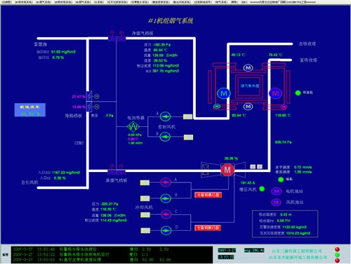

5 DCS运行画面
    系统主要画面包括:烟气系统、吸收塔系统、工艺水系统、石灰石制备系统、石灰石浆液输送系统、石膏脱水系统、事故浆液系统、电气系统和总貌图等如图3所示。
