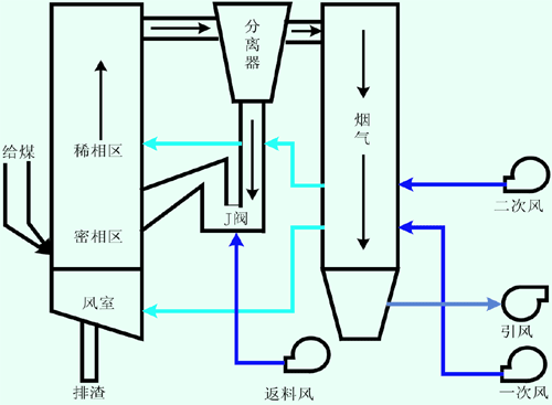

    CFB锅炉在结构及燃烧方式上均与普通煤粉炉不同,循环流化床锅炉采用布风板上床层流化燃烧方式,炉膛内分密相区和稀相区(见图1),一次风由锅炉底部风室进入密相区,主要将密相区的床料良好流化;二次风由炉膛中部分层进入稀相区,将燃料充分混合燃烧,其中在密相区的燃烧为缺氧燃烧,在稀相区的燃烧为富氧燃烧。在燃料中伴有石灰石的加入进行炉内燃烧过程中的脱硫,炉膛内温度一般控制在850-900℃范围内,在此温度区间脱硫效果最好而且氮氧化物的排放最低。另外,炉膛烟气中的未燃的大颗粒将沿炉壁下沉到密相区再次被流化、摩擦、爆裂燃烧形成CFB锅炉的内部循环,而小颗粒将被烟气携带出炉膛经过安装在炉膛出口的旋风分离器后,细小颗粒被烟气直接带入尾部烟道排出,而稍大一点的颗粒被分离后进入返料装置在返料风的作用下被重新回送炉膛继续燃烧,这就构成了CFB锅炉的外部循环与内部循环。
图1  CFBB结构示意图
    CFB的特征构件:
    ● 旋风分离器(气固分离);
    ● J阀返料器(物料循环);
    ● 冷渣器(排渣冷却);
    ● 给煤、石灰石脱硫、流化风系统。
    CFB锅炉燃烧特征:
    ● 流化 增加燃料和脱硫剂每颗粒受热与接触面积;
    ● 循环 延长燃料和脱硫剂每颗粒受热与接触面积(包括内循环与外循环);
    ● 低温 在850℃-900℃脱硫脱氮效果最好。
