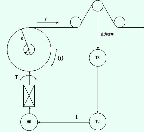

    本文对放卷部分张力控制系统进行研究,放卷张力控制系统的物理模型如图1所示[3][4][5]。
    TS为张力传感器,TC为张力控制器,MB为磁粉制动器, v为卷材走速(m/s),r为卷芯半径(m),R为卷带半径(m),w为卷带卷速, T为磁粉制动器的输出力矩(Kg.m), I为控制电流。系统的工作原理为:当卷材的张力值与设定值不一致时,控制器经运算后输出相应的控制电流I,改变磁粉制动器输出的制动力矩T,以达到控制张力的目的。
图1  放卷张力控制系统简化模型

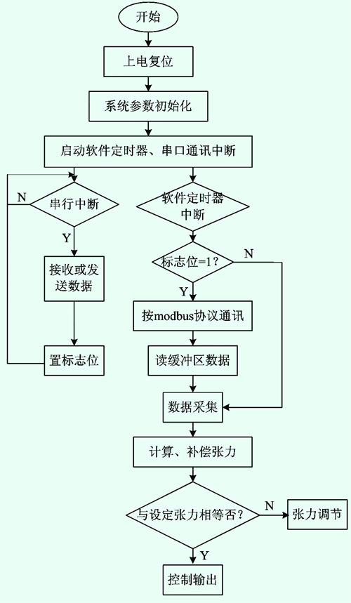

4 系统的软件设计
    该控制系统的软件采用汇编语言编写,软件设计基于串行通讯模块、时序模块和张力控制模块。串行通讯模块包括接受上位机数据、置标志位和向上位机发送数据等;时序模块包括对开关操作的响应,系统运行的任务调度,通讯处理等;张力控制模块包括张力数据处理,张力预处理和张力控制等。张力控制主要是通过对张力误差的处理,采用工业控制中普遍采用的PID调节器控制磁粉制动器和磁粉离合器的电流,从而控制制动转矩,以保持张力的恒定。其程序流程图见图3。
图3  主程序流程图
