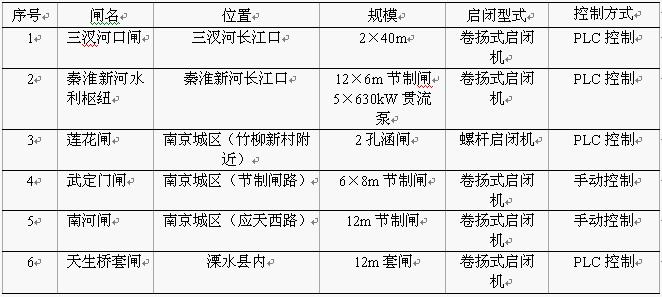

    各控制水工建筑物位置规模和参数见表1。

    表1  各控制水工建筑物的规模和主要参数表

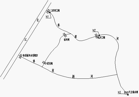

    实时监测秦淮河水质,在秦淮河沿线三汊河口(N1)、武定门(N2)、天生桥(N3)布置水质监测点,这些水质监测点可将测量数据经过附近控制水工建筑物的计算机监控网络系统实时上传到信息中心。(各控制水工建筑物及水质监测点具体分布见图1)
图1 秦淮河水系河口控制水工建筑物及水质实时监测站布置图

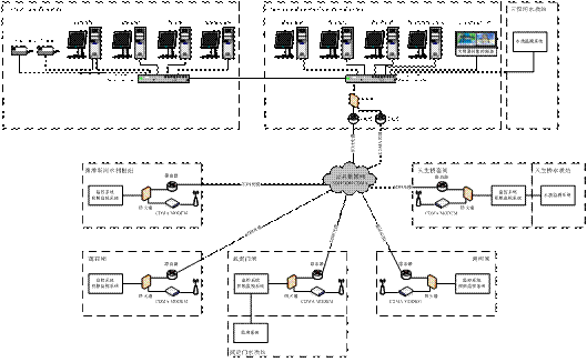

    秦淮河远程集中监控系统由四个部分组成,它们是现地控制单元、水质监测单元、网络单元、集控单元,而且要求上述四部分均是以计算机技术为基础的,可联网的设备组成(见图2)。
图2 集中监控系统结构图

    三汊河口闸:监控系统包括2台监控主机、1台服务器、4套工业交换机、5套PLC控制柜,1套视频监视系统包括1台视频监控主机、13点摄像头,1套广播系统等。节制闸内外河已配有超声波水位计共计4只。监控系统直接通过工业交换机与远程集中监控系统通信。
    秦淮新河水利枢纽:监控系统包括监控主机、PLC、交换机等,视频监视系统共有12只摄像机。现场上下游已配有水位计。本系统配置一台通信计算机通过DDN/CDMA与远程集中监控系统通信。
    莲花闸:监控系统包括监控计算机一台,PLC控制柜一面,视频主机一台,2只摄像机。监控计算机直接通过SDH/CDMA与远程集中监控系统通信。
    武定门闸:控制系统目前为手动控制,将来改造成计算机控制系统实现远方控制。本系统目前只对其进行远方监视,配置一台视频主机,6只摄像机。视频主机通过DDN/CDMA与远程集中监控系统通信。
    南河闸:控制系统目前为手动控制,将来改造成计算机控制系统实现远方控制。本系统目前只对其进行远方监视,配置一台视频主机,2只摄像机。视频主机通过DDN/CDMA与远程集中监控系统通信。
    天生桥套闸:天生桥套闸距三汊河口闸集控中心约50km,为12m套闸,现已有计算机监控系统,视频监视系统,广播系统,可在计算机上进行套闸开启/关闭等操作。监控计算机通过SDH/CDMA与远程集中监控系统通信。

    本集控系统主要通过租用电信局网络作为信息主要传出通道。各水工控制建筑物的网络配置如下。
    三汊河口闸:三汊河口闸集中监控主机通过工业交换机、防火墙、路由器等设备,经DDN/CDMA上到电信、联通广域网,通过电信、联通广域网与其余5闸联网。
    秦淮新河水利枢纽:通过DDN/CDMA与集控中心通信。
    莲花闸:通过SDH/CDMA与集控中心通信。
    武定门闸:通过DDN/CDMA与集控中心通信。
    南河闸:通过DDN/CDMA与集控中心通信。
    天生桥套闸:通过SDH/CDMA与集控中心通信。
    3.4  集控中心
    集控中心设在三汊河口闸管理楼内,集中控制室内主要配置如下:
    配置一台集控主机,一台视频监控主机,一台通信计算机,通过集控专用交换机接入三汊河口闸计算机监控系统。视频监控主机可同时显示六个分站的视频画面。通信计算机负责从各分闸提取数据、下达控制指令及和上级省防汛中心通信。
    配置一台集控数据库服务器,用于存储秦淮河水系六闸实时及历史数据。
    配置二台100英寸背投大屏幕显示装置,用于显示整个秦淮河流域的视频及控制图像。
    配置网络设备一套,包括工业交换机一台、路由器两台、防火墙设备一台及网络附件一套。防火墙设备,用于防止接入公共网后,外界非法用户对系统的侵袭。路由器设备,用于接入DDN网络和联通CDMA网络。另配置一台光端机主要用于与水质监测点通信。
