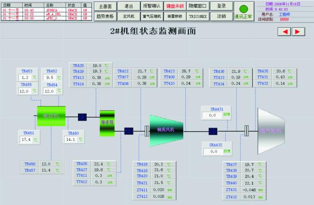

    用BENTLY3500状态监视仪取代原来的2套BENTLY3300状态监视仪,实现3500与ESD之间的通讯,使3500数据在ESD 系统中方便的进行的读取,历史趋势,实时趋势的存储,报警,打印等功能,如图1所示。
图1   2#机组状态监测画面

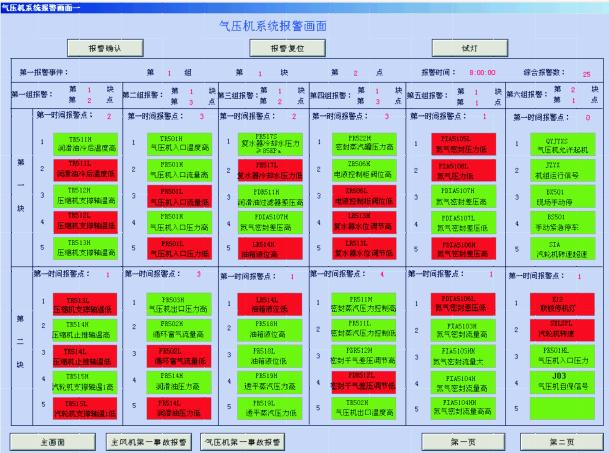

    (2)第一事件报警
    报警在生产运行中作为重要的一员,其重要性不言而喻。为了更直观,快捷的判断报警事件,在组态时开发了第一事件报警。经过画面点与系统内部系统参数的链接,将相关的报警值每5个分为1个块,3块为1组,当报警发生时可以清楚地得到每一块,每一组和全部报警的时间及顺序。为操作人员分析和维护装置起到了举足轻重的作用。
    如图2所示,Tricon  ESD  TS3000已经为我们提供了最直接的分析。
图2   气压机系统报警画面

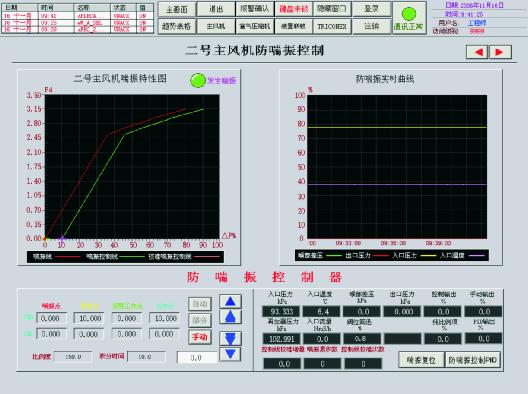

    (3)气压机,主风机防喘振
    压缩机在运行过程中吸入流量减少到一定值时,出现一种不稳定的工作现象,其吸入流量和出口压力会周期低频率大幅度的波动,并引起设备的强烈振动,这种现象被称为压缩机的喘振。每台离心式或轴流式压缩机都有一个最大压头和最小流量的极限,超过这个极限,压缩机将会发生喘振。
    压缩机喘振控制作为压缩机的保护装置是非常重要的,防止这种有害现象发生是压缩机控制系统最重要的任务之一。要想防止压缩机喘振的发生,就要知道压缩机运行时它的喘振点在哪里,才能确定一个合适的喘振控制裕度,再根据喘振发生的特点通过一些特定的控制来控制防喘振的发生,保护机组安全稳定地运行。
    如图3所示,画面中列出了蜡催装置二号主风机的运行工作情况,左图内横坐标通过入口风量(FR402)计算出的流量百分数,纵坐标表示主风出口压力,从而计算出喘振线(图中红线部分),绿线表示喘振控制线。机组正常工作在绿线右边的区域内,如果工作点进入绿线左边,大放空阀将自动打开。
图3   二号主风机防喘振控制画面
    除常规防喘振控制外,机组每喘振一次,系统将出现一条橙色修正喘振线,该修正喘振线的位置为喘振控制线向右移动2%。从而更好地避免喘振的发生。右边实时曲线显示的是喉部差压,出口压力、入口压力、入口流量的实时趋势图。由此画面我们就可以清楚地看到机组的当前状态,及直观的感觉到机组异常状态。

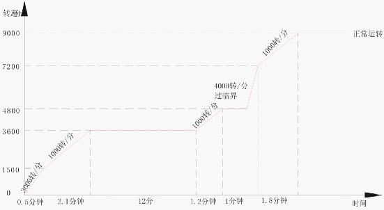

    (4)气压机升速完善
    此次改造的中,有一项重要的原因就是气压机升速不稳。这一问题早就成了全厂关注的重点。对于全厂级特护设备出现的问题,这无疑是埋在一车间的一颗定时炸弹。对此,我们这次改造中征求全厂技术人员的分析结果,结合原来程序的运算,重新运算验证了如图4所示的升速曲线。
图4   气压机升速曲线
    自动方式升速时,按设置的参数进行升速,升速率,正常爬坡速率,临界转速(3600~4800 RPM),快速爬坡速率(临界段)经过重新计算,真正实现蜡催气压机的量身定制。新程序还可以通过按升速/降速命令按钮来实现手动方式升速,连续按下不放手时,升速速率与自动相同。
    由 模式0:停车—〉模式1:系统复位—〉模式2:允许启动—〉模式3:暖机1(3600rpm)—〉模式4:暖机2(4800rpm)—〉模式5:升速,过临界—〉模式6:正常运行。逐步平稳的完成气压机的整个升速过程。

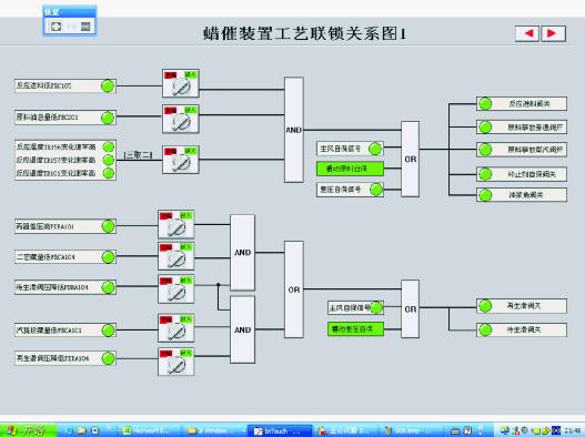

    (1)为了维护方便、系统静态调试和工艺操作,特别是装置开停车的需要,对每个参与联锁的点都设置旁路开关。
这样就大大方便了系统静态调试和工艺操作。而且对系统特殊状态下的运行也提供了保证。
    (2)Tricon  ESD  TS3000三重冗余的优势并不能只是体现在硬件上。在机组改造过程中,笔者吸取去年工艺人员因误操作导致装置波动的教训,在所有点的输入部分,当输入变化大于5%时,都会提出“确认”以防治误操作的发生。
图5   蜡催装置工艺联锁关系图
