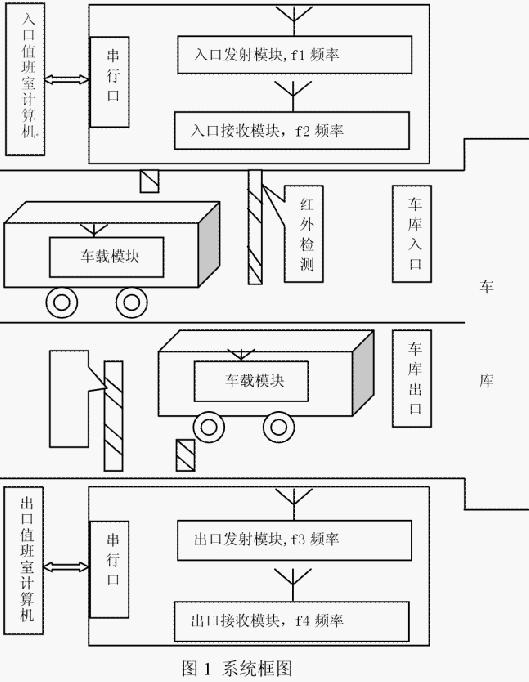

    系统框图如图1所示。入口发射、接收模块放置在入口值班室内,出口发射、接收模块放置在出口值班室内,车载模块安装在车辆内,红外开关检测部分安装在车库门口两侧。
    1.2   工作过程
    当车辆入库时,入口值班室内的入口发射模块以f1的频率发出包含车辆通信地址信息的数据,入库车辆上的车载模块监测到自己的地址后接收数据,然后第一次跳频至f2,向入口接收模块发射回该数据,入口接收模块接收数据并结合红外检测开关的状态,确定是否有车辆入库,当确定有车辆入库时,再以f2向车载模块发射确认信息,实现第一次握手,同时将数据上传至上位机进行入库数据记录。车辆入库后进行第二次跳频,跳至f3,在这个频率下,入库后的车辆将不再监测入口发射模块发出的信息,这样将大大降低了同频干扰的几率。
    当车辆出库时,出口值班室内的出口发射模块以f3的频率发出包含车辆通信地址信息的数据,出库车辆上的车载模块监测到自己的地址后接收数据,然后第三次跳频至f4,向出口接收模块发射回该数据,出口接收模块接收数据并结合红外检测开关的状态,确定是否有车辆出库,当确定有车辆出库时,再以f4向车载模块发射确认信息,实现第二次握手,同时将数据上传至上位机进行出库数据记录。车辆出库后进行第四次跳频,跳至f1,以便车辆入库时能成功监测到入口发射模块发出的f1频率的通信地址信息。
    驾驶员的个人信息及车辆钥匙是否及时交还是通过射频卡与上位计算机联合监控的。
    这样,就实现了无需司机填写任何表格,车辆也不须停留,就可自动地将车辆及驾驶员的相关信息通过计算机提供给监控人员。

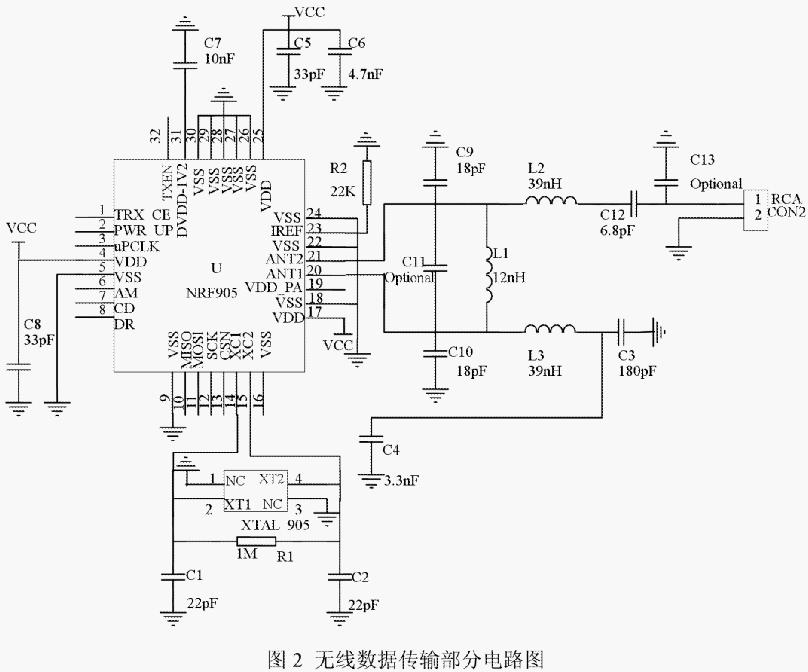

    此部分由nRF905及其外围器件构成,如图2所示。主要负责车库发射模块、车库接收模块及车载模块之间的无线通信。
挪威Nordic VLSI公司推出的nRF905芯片的工作电压为1.9~3.6V,32引脚QFN封装(5×5mm),工作于433/868/915MHz三个ISM(工业、科学和医学)频道,频道之间的转换时间小于650us。由频率合成器、接收解调器、功率放大器、晶体振荡器和调制器组成,不需外加声表滤波器,Shock Burst工作模式,自动处理字头和CRC(循环冗余码校验)。
    nRF905的稳定通信距离与其输出功率有直接关系。我们通过软件编程可以改变配置寄存器的内容使nRF905的功率放大器工作于-10dBm 、-2dBm 、+6dBm 、+10dBm 4种不同功率,对应的电流消耗分别为11.0mA、14.0mA、20.0mA、30.0mA。应用时根据具体的通信距离和电流消耗来选择输出功率。
    nRF905的通信稳定性与其通信频率有直接关系。实际设计时,我们采用对配置寄存器中的CH_NO和HFREQ_PLL进行设置来实现跳频数据传输的方法避免同频干扰,具体配置时按照如下的计算方法:
    当HFREQ_PLL=0时,通道频差100KHz ;当HFREQ_PLL=1时,通道频差为200KHz;应用工作频率, MHz。

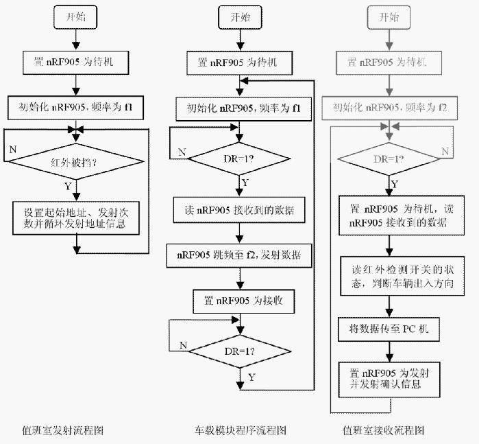

    软件流程分为入口部分和出口部分,图3给出了入口部分详细流程图,出口部分类似。
