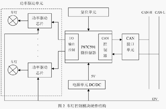

    左前模块、右前模块、左后模块和右后模块的硬件结构类似,如图2所示。其核心是带CAN控制器的单片8位微控制器P87C591[6]。P87C591是一个高性能的CAN微控制器,可用于汽车和通用的工业应用,完全符合CAN2.0B规范,并提供一个直接从SJA1000独立CAN控制器的软件移植路径。除了普通的CAN特性以外,P87C591还提供增强型PeliCAN。PeliCAN特性包括:4个独立可配置的验收滤波器组;每个组都有4个可选的验收滤波器配置;每个验收滤波器都有32位区分符;所有滤波器都可“在运行中改变”;支持更高层的协议的验收滤波器;接收FIFO特性;只听模式,自检测模式;只有达到FIFO接收中断级才产生接收中断;在接收到高优先级数据帧时立即产生接收中断等。除此之外,各模块的硬件结构还包括了电源单元DC/DC、CAN接口单元(包含光电耦合器6N137和CAN收发器TJA1040)、功率驱动单元(MC33286)和复位单元等。

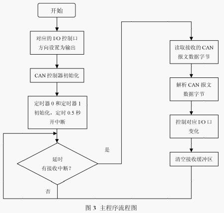

    本文采用模块化程序设计思想设计基于CAN的汽车车灯控制系统软件,按照功能分成不同的程序模块,各模块间相对独立,以完成特定的功能。模块与模块之间可以相互调用,数据共享,以达到重复利用代码和简化代码的目的。主要的功能模块有:CAN初始化模块、接收中断服务程序模块、CAN报文发送模块、转向灯控制模块等。
    程序开始执行时首先执行初始化程序模块,以初始化系统,将对应车灯的I/O控制口输出方向设置为输出,并初始化CAN控制器及定时器,等待CAN报文的接收中断;如果有CAN报文的接收中断,则读取CAN报文的数据字节并且按照前述SAE J1939车灯控制格式进行解析,并控制相应车灯控制I/O口的变化,由功率驱动芯片来完成车灯的开关操作。主程序流程图如图3所示。
