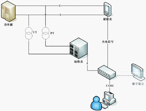

    式中,R为电能表测得的电能,E为通过电能表的实际电能。实际校验时是让标准表和被校表在同一负荷下同时工作,然后比较两表的测量值,进而确定被校表的误差,其校准过程如图1所示。
图1   检定示意图
    控制功率源的输出,给定电压和电流量,分别送到标准表和被检表,两者均有脉冲信号输出,通过比较可得到被检表的误差,调节被检表的各个测量环节参数就可调节误差的大小。

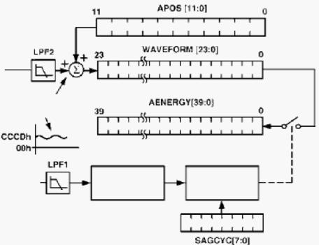

图2   有功功率信号累加示意图

    利用通道2内的片内过零检测,可以简化电能校准,并能显著减少校准电能表所需的时间。为了使用过零检测,在工作方式寄存器中设置位7 (CMODE),使ADE7756处于校准工作方式。在校准工作方式,ADE7756对整数个半周期内有功电能寄存器中的有功功率信号进行累加(积分),如图2所示。在SAGCYC寄存器中规定线电压半周期数。ADE7756能对高达255个半周期的有功功率进行累加。由于是对整数个线电压周期的有功功率进行积分,所以正弦分量被减小到零。这便消除了电能计算中的任何纹波。因为积分周期可以缩短,所以能在较短时间内比较精确地计算电能。在电能校准周期结束处,中断状态寄存器中SAG标志被置位,这时SAG输出变为有效低电平。若中断允许寄存器中的SAG允许位有效,则IRQ输出也将变为有效低电平。因此,IRQ线也能用来发出校准结束信号。只要工作方式寄存器中CMODE位被置位,便开始半个校准周期。应当指出,第一次校准的结果是无效的,必须予以舍弃。以后所有校准周期的结果都正确。

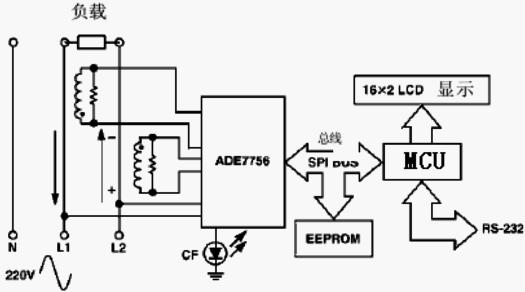

    用ADE7756设计的参考电能表方框图如图3所示。
图3   用ADE7756设计的参考电能表框图
