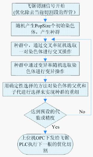

    4.2.3算法流程图(如图1所示)
图1   算法流程图
