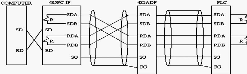

    计算机连接类型的协议是三菱公司为用户提供的一种专用的通讯协议,既可以实现RS-485(422)通讯也可以实现RS-232通讯,如果要求的通讯距离不大,可以直接将PLC提供的RS-232通讯口与计算机的9针串口连接起来。本项目要实现300~500米的通讯距离,因此采用RS-485的通讯标准,此种通讯需要专用的转换模块完成RS-232到RS-485的转换。图1为本系统的控制接线图。
图1  RS-485接线图
    图1中的485PC-IF和485ADP都是三菱公司生产的用于通讯的模块。计算机端和485PC-IF的接线采用的三线制的接法(地线可以不接),此间属于RS-232通信标准。在485PC-IF和485ADP模块之间的数据传输是RS-485的标准,如图1所示,两模块之间用一对双绞线连接,信号的传输方式是差分传输,其传输距离可达1200米,因此采用此种接线标准可以充分满足项目300~500米的远距离传输的要求。PLC与485ADP之间采用数据线相连接,为了便于各模块间的组装,每个模块都有提供一个数据口,模块间可以通过从数据口引出的数据线进行一一扩展。

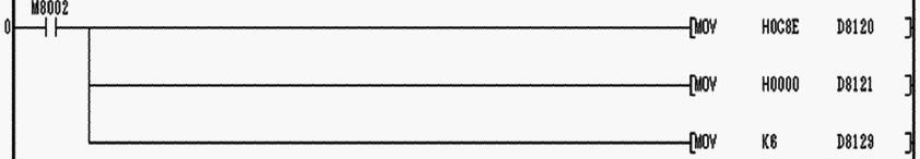

    PLC虽然有专用的通讯协议,但是要满足具体的通讯还需要对一些待定的参数进行设置,PLC提供了以下几种特殊的寄存器来帮用户实现相关参数的设置。
    ·  通讯格式设置参数寄存器(D8120):
    D8120存入一个16位十六进制数,每一位都有相关的说明,用户可以根据具体的情况完成通讯参数的设置。从低位到高位依次对数据长度、奇偶校验、停止位、波特率等进行规定,不同的设置组成不同的数值,将此数值存入D8120即可。
    ·  主从站点设置寄存器(D8121):
    由于计算机连接类型的通讯可以实现1 : n的连接,即一个上位计算机可以与多个PLC通迅,这就必须对每个PLC进行一个编号(站点号),分为主站点和从站点,D8121中的一个十六进制数值就是代表某个PLC的站点,从而使计算机明确本次是与哪一PLC进行的通讯。数值的范围是从00H~0FH。
    ·  超时设置寄存器(D8129):
    超时检查时间是指在计算机向PLC的失败传送接收结束后一直到发送序列初始化的这一时间,根据PLC的不同型号,给出响应的时间范围。图2是对D8120、D8121、D8129的设置梯形图:
图2  参数设置梯形图
    图2中:
    D8120中的数值规定了:数据长度为7位、偶校验、波特率为9600bps、无协议通讯、未使用标题、未使用终结符、控制线为普通模式;
    D8121中的数值规定了与计算机是与0站点PLC通讯;
    D8129中的数值规定了通讯超时时间是60ms。

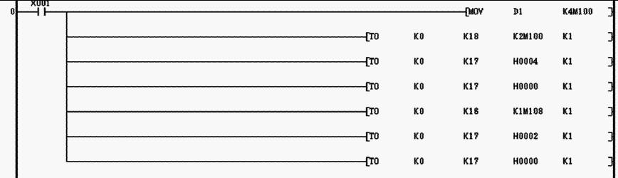

    图3为D/A转换的部分梯形图程序,整个转换过程通过MOV和TO指令来完成的;在D/A转换过程中,MOV指令使数据寄存器中的数值移动到缓冲区,通过一系列的TO指令使缓冲区中的数值发送到D/A模块的规定的通道中。A/D转换过程采用FROM和TO指令将模块中的数据发送到指定的数据寄存器中。D/A控制以控制变频电机为例,本项目中变频电机的转速随提升的要求分为慢速提升、快速提升和高速提升三个转速,在每个速段需要有一个D/A转换的梯形图与其对应,图3是电机慢速提升时的控制梯形图。
图3  D/A控制梯形图
    图3中:
    第一行,“慢速提升”按钮使X001为ON,将数据寄存器D1中的数据存入缓冲区,数据寄存器D1存放的是电机的频率值;
    第二行,用TO指令将低8位数据向D/A模块输出;
    三、四行语句使输出低8位数据保持,等待高4位的数据;
    第五行语句使高4位的数据向D/A模块输出;
    最后两行语句是对数据输出的通道进行选择,选择通道1。

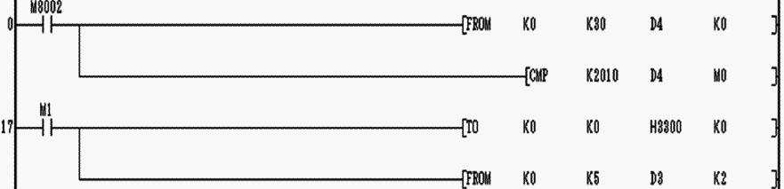

    图4是对现场压力传感器采集的数据进行转换的梯形图,本梯形图只涉及A/D的转换, 没有对采集的数据的比例调整程序:
图4  A/D转换梯形图
    图4中:
    第一行语句,用FROM语句将#30号缓存区的数值放入D4中,#30存放的是此A/D模块的验证码,正常值是K2010;
    第二语句用K2010与D4中的值进行比较,如果相等是M1为ON;
    第三条语句是通道选择程序,本语句选择1通道和2通道,即将H3300存入#0号缓存区;
    最后一条语句作用是将1、2通道的数据存入数据寄存器D3、D4。
