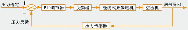

3  空压机闭环控制方案
    笔者采用以空压机输出压力为控制对象的闭环控制方案。经压力传感器取出的反馈信号,送至PID调节器,与预置的压力给定信号相比较,经PID调节后的4~20mA信号接至变频器的给定端,调节空压机的工作频率和转速。当送气管网压力低于压力给定时,PID输出控制信号将提高变频器输出频率,否则将降低变频器输出频率,直至送气管网压力与设定的压力给定值相等。其系统框图如图1所示。
图1   空压机闭环控制系统图

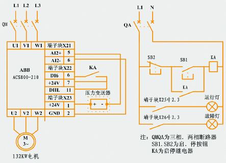

    由ABB ACS800-210变频器组成的闭环控制系统电气原理图如图2所示。
    制作控制柜时,要把变频器控制盘安装到控制柜的面板上,既可以方便地设定送气压力,又可以观察变频器输出频率、电流和送气管网实际压力等信息。

图2   空压机闭环控制电气原理图
    针对以上问题,笔者综合节能效果和空压机的机械特性,考虑了多种方案,最后把系统压力设定为0.6MPa,把变频器运行频率下限设定为28Hz,这样,既能满足空压机散热和润滑的需要,又能最大限度的降低电能损耗。
