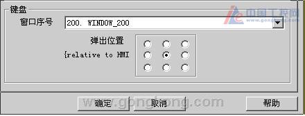

4 设置系统参数
     在系统参数的[一般属性]中的[键盘]设定项目中,按下[新增…]后可得到下图所示的对话窗,此时选择加入window 200并按下确认键。
    最后会发现在系统参数的[一般属性]中的[键盘]设定项目中增加了一个项目:“200. Keyboard”,如下图所示。
    在完成上述的所有步骤后,当使用者打开“数值输入”或“文字输入”的设定页时,即可发现在[键盘]的设定项目的[窗口编号]中,增加了“200. Keyboard”,如下图所示。下图的[键盘弹出位置]被用来选择键盘的出现位置,EB8000将屏幕分为9个区域,键盘的左上角将出现在所挑选区域左上角的位置。
    在选择“200. Keyboard”后,当使用者按下“数值输入”或“文字输入”元件时,EB8000将自动弹跳出window 200,按下上面“功能键”元件将等同键盘输入讯号,如下图所示。
