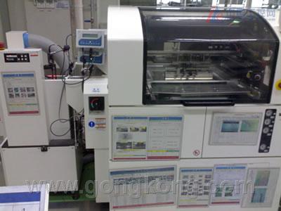

主板SMT数据跟踪系统
使用产品:DT1000
点击察看原图
原有设备使用情况:
    某大型主板SMT贴片加工厂每日可生产主板几十万片,但是不能在SMT加工时对电子板跟踪记录,不能即时发现错误,不能对每个工序进行监控。
现使用情况:
     现使用上尚公司生产的DT1000数据采集器,外接二维条码扫描枪,在电子版进入SMT前对其二维条码进行扫描,再通过DT1000将扫描数据传送到上端 PC服务器进行记录处理。当发现异常时,再通过DT1000上的DI/O控制外接报警灯柱报警,使现场作业人员即时发现纠正错误。通过记录每片电子版加工的每道工序可严把质量关,使每片电子版都有详细的加工作业记录。可实现全程的质量追踪。
