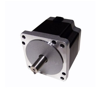

86NBYG两相混合式步进电机
厂商:北京和利时系统工程有限公司
  发布时间:08-05-28 12:35
技术特点
    绝缘电阻——500VDC 100MΩ Min
    轴向间隙——0.1~0.3mm
    径向跳动——0.02mm Max
    温 升——65K Max
    绝缘强度——750V 50Hz 1Minute
    环境温度—— -20℃ ~ +50℃
    绝缘等级——B 级
技术数据
点击放大
型号说明
点击放大
矩频特性曲线
86NBYG250AN-SAFRBL-0361
步 距 角:1.8°
驱动方式:双极恒流
接线方式:标准方式
86NBYG250BN-SAFRBL-0401
步 距 角:1.8°
驱动方式:双极恒流
接线方式:标准方式
86NBYG250CN-SAKRBL-0501
步 距 角:1.8°
驱动方式:双极恒流
接线方式:标准方式
外形尺寸  单位:mm
86BYG250xN-SAFRBL-xxxx
86BYG250CN-SAKRBL-0501
接线说明
