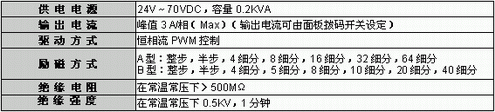

电气特性(环境温度Tj=25℃时)
使用环境及参数

电源电压
本驱动器采用直流电源供电,由机壳正面的红色指示灯指示。电源电压在DC24V~DC70V之间都可以正常工作,用户可以直接采用变压器整流加电容滤波电路提供。但注意应使整流后电压纹波峰值不超过70V。考虑到电网电压的波动,变压器副边空载输出电压建议小于50VAC。采用较低的电源电压会使电机高速运行力矩下降,但有助于驱动器降低温升和增加低速时的运行平稳性(请参考适配电机矩频特性曲线)。所加电源的输出能力应不少于电机的额定相电流,电源电压越低则对电源电流输出能力的要求越大。接线时务必注意电源正负,切勿反接!
电源质量的好坏直接影响到驱动器的性能和功能,电源的纹波大小影响细分的精度,电源共模干扰的抑制能力影响系统的抗干扰性,因此对于要求较高的应用场合,用户一定要注意提高电源的质量。
输出电流选择
本驱动器采用双极恒流方式,最大输出电流值为3A/相(峰值),根据驱动器侧板开关(4,5,6)的不同组合可以方便的选择8种电流值,从1.5A到3.1A(详见电流选择表),(注意:这里所说的电流是指驱动器每相输出正弦波电流的峰值,使用串电流表的方式不能得到正确的读数。
用户有非标的特殊电流要求应与厂家联系,列出的标准电流用户可根据所用电机灵活调整。对于按照电流有效值标称的电机应按照标称值的120%~140%选择,而对于一些6根出线的单极型电机,在配合本驱动器使用时应按标称值的70%选择电流。
