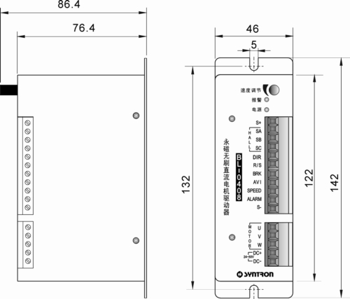

142×87×46mm
0.52Kg

    外形尺寸 单位:mm
