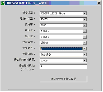

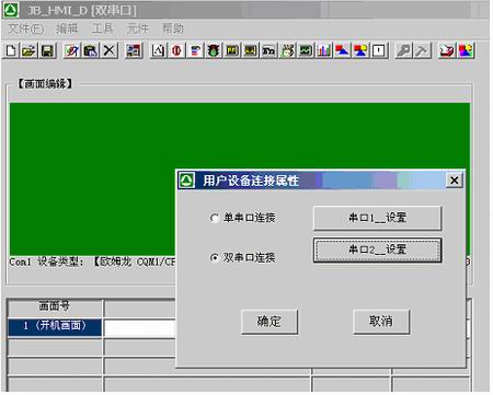

  2、 POP文本显示器通过JB_HMI_D画面组态软件做如下设置:
  · 为了调试方便,在这里我们选用双串口模式
图二
  · 台达变频器连接在文本显示器的COM2接口,通讯协议为Modbus ASCII从站模式,COM1连接PC机,这时画面组态软件中COM1的参数无效。

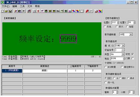

  · 文本显示器在完成上述通讯参数设定后,就可以加入工程画面制作。下面的画面中是对变频器的运行频率(参数寄存器地址:2001H)进行设定操作。变频器地址的十进制数值为:8193,对应POP文本显示器Modbus的4X寄存器地址要求加“1”为:8194。
图四
  · 完成上述设定后,就可以把工程文件通过COM1接口下载到POP文本显示器中。当连接好台达变频器和文本显示器的通讯接口,并将变频器上电,串行通讯正常建立,就可以看到文本显示器面板上COM2串口状态指示灯“Tx2”频繁、快速的闪动。随后就可以通过文本显示器对变频器的工作频率进行设定和显示观察了!
