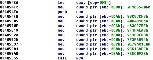

(3)同时为了对抗静态检测,病毒内嵌的字符串都是使用时再进行RC4解密。
(4)收集用户的系统信息,包含账号、机器名称、系统版本等信息,并拼接成如下格式:
pc_user=* &pc_name=*&pc_group=*&pc_keyb=*&os_major=*&os_bit=*&ransom_id=*&hdd=*&id=*&sub_id=*&version=*&action=call。上述信息使用RC4算法加密,密钥为.oj=294~!z3)9n-1,8^)o((q22)lb$。

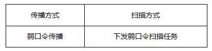

(2)通过SMB和RDP弱口令进行传播的支持方法:
下发弱口令扫描任务,选中,SMB和RDP:
使用最新的勒索病毒弱口令:
