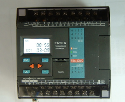

    永宏公司近期发布一款简易显示界面:FBs-BDAP。其主要功能是做组件的监视(显示和修改)、时间的显示和设定等。本产品类似于通讯扩充板,使用时,可安装到永宏FBs各机种的主机扩展口上去。在现场能更方便、更快捷的对PLC当前状态进行监视和做相关的数据修改等操作。
按此在新窗口浏览图片
其主要特点:
1. 强制设定PLC的 RUN、STOP状态
2. 显示及修改PLC 内部万年历(RTC)
可以显示PLC内部的万年历时间(续PLC内建万年历的主机:MC、MN);
可进行时间的设定;即修改当前PLC万年历的时间;
3. 作为PLC 内部组件(接点及缓存器)的显示与设定用
可以显示接点组件:X、Y、M、S的ON/OFF以及抑能/致能的状态;
可以对接点:X、Y、M和S接点进行强制SET(置位)和RESET(复位),以及抑能(ENABLE)/致能(DISABLE)的状态的设定;
可以显示寄存器值:T、C、D、R、F等寄存器的当前值,提供16进制、正数和负数的3种显示方式;
同时也可以对寄存器的当前值进行修改。支持16bit和23bit设定。
