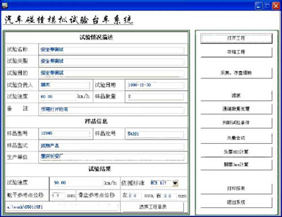

  ANIT1.0(Analysis For Impact Test)软件包依据《SAE J211/1 碰撞试验仪器规范》编写,按(1) 基本试验信息输入 → (2) 数据采集、存盘 → (3) 滤波 → (4)数据处理 → (5) 试验条件判断 → (6) 曲线合成及各种伤害指数计算的顺序规划软件结构。
  软件功能
  存储/打开工程:存储 / 调用本次试验的试验 名称、试验依据、试验目的、试验日期、试验负责人、试验样品名称、型号、编号、送样单位、生产单位、试验预置速度 等信息。

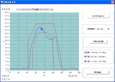

  判断试验条件:集成有GB14166-2003(ECE R16),ECE R17,ECE R44的标准试验曲线,均可以作为调入当前窗口对试验条件进行判断。

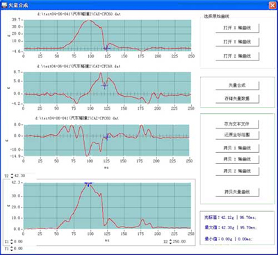

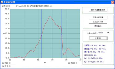

  处理模块:三通道数据矢量合成、头部HIC计算、胸部3ms计算等。
  打印报表:实验结果以报表形式输出。
