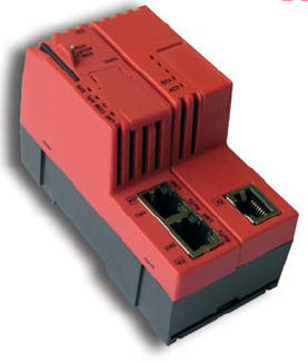

用于SERCOS III的以太网交换机netSWITCH
      SERCOS III实时以太网系统能提供用于控制和同步驱动器的精确时间抖动数据传输。相应地,基于一种时间槽的方法,任何数量的以太网报文都可以在所谓的NRT(Non-Real-Time,非实时)通道上传输。这就需要有个缓冲机制,将这些NRT报文再转发到标准的以太网网络。以太网交换机netSWITCH就提供了这种缓冲机制,使报文能在SERCOS III网络和标准的以太网网络之间传输。除了用于SERCOS III的两个以太网端口外,还有一个以太网端口用于连接笔记本电脑或其它以太网设备。
      在SERCOS III网络中,NRT通道的SERCOS III报文和以太网报文通过netSWITCH进行转发。这里,NRT通道的以太网报文被转发到netSWITCH的标准以太网端口,netSWITCH的NRT端口接收到的以太网报文被插入到SERCOS III网络的NRT通道中。netSWITCH转发SERCOS III报文的吞吐时间是600ns。NRT报文按照“存储-转发”的原则进行处理。
配置
      在配置方面,必须设置SERCOS III的NRT通道的时间槽(起始时间t6和结束时间t7),这通过使用web浏览器很容易就能进行配置。
状态和诊断
      netSWITCH的LED指示了netSWITCH的通讯控制和设备状态,通过使用web浏览器可以读取更多的状态和诊断信息。
