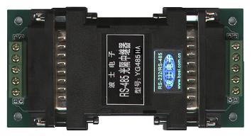

  三 外形图
  YG485HA的外形为DB-25/DB-25转接盒大小,如图。
