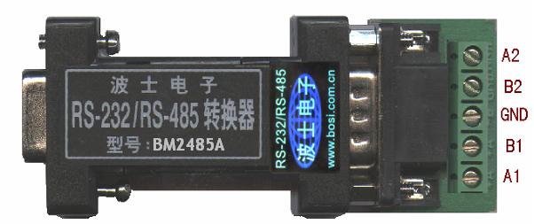

  波士BM2485A集成2路RS-232/RS-485转换器可同时实现2路RS-232与2路RS-485之间的转换、相当于将2个单独的485A转换器集成在一起。适合于在空间小的地方需要集中使用多个转换器的场合,使布线和安装更加简单。波士集成转换器的根本特点在于体积特别小巧并且继承了波士转换器的优秀性能。波士BM2485A可能是世界上最小的2路集成转换器。
  二、硬件安装
  BM2485A为DB-9/DB-9转接盒大小,其中DB-9(孔座)一端配有带2个DB-9孔的辫子,这2个DB-9孔头(可以通过延长线,引脚一一对应)接到需要转换的9芯RS-232口(针座)上。
  BM2485A的第1路RS-232(RXD1、TXD1、GND)转换出第1路RS-485(A1、B1、GND)、BM2485A的第2路RS-232(RXD2、TXD2、GND)转换出第2路RS-485(GND、B2、A2)。使用时RS-485的A接对方的A、B接对方的B;GND接对方的GND。
