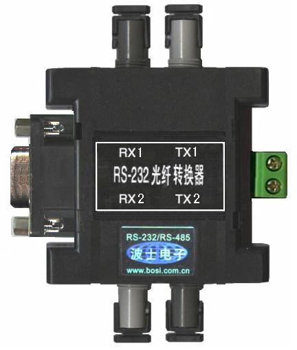

  一、用途
  波仕电子的OPT232AL[S>系列RS-232全信号光纤转换器用于:实现RS-232全信号的光纤传输,包括主信号RXD、TXD、GND以及握手信号RTS/DTR和CTS/DSR。OPT232AL[S>是世界上最小的RS-232全信号光纤转换器。采用光纤通信具有高隔离电压、防电磁干扰、抗雷击等优点。专利产品,谨防假冒!专利号:200830078256。
  二、硬件安装
  波仕OPT232AL[S>系列RS-232全信号光纤转换器的外形为DB-25/DB-25转接盒大小,使用两对多模ST光纤接头或者两对单模ST光纤接头 ,中间有一个RS-232口的DB-9孔座和5V电源引脚。DB-9孔座的RS-232口可以直接或者通过DB-9延长线外插PC机的RS-232口(针座)。
  OPT232AL[S>必须成对使用。OPT232AL[S>全信号光纤转换器的光纤接收器(RX1、RX2)和光纤发送器(TX1、TX2)见产品标签。使用时TX1接对方的RX1、TX2接对方的RX2;RX1接对方的TX1、RX2接对方的TX2。均可选SC、FC型的光纤接头。
  三、性能特点
  OPT232AL[S>的最高速率115.2Kbps。无需任何初始化设置!OPT232AL[S>通过光纤TX1、RX1传主信号RXD、TXD、GND,光纤TX2、RX2传握手信号RTS或DTR、CTS或DSR
光纤接口
双ST头(或者FC、SC头可选择)
  电气接口
DB-9针RS-232(针座)
传输介质
双多模光纤或者双单模光纤
尺寸及重量
DB-25/25转接头大小、120克
通信方式
异步RS-232
传输距离
4Km(多模)、50Km(单模)
光波长
820nm(多模)、1300nm(单模)
适用光纤
50/125、62.5/125、100/140um
型  号
    说明(多模)
  型号
    说明(单模)
OPT232AL
RS-232全信号多模光纤转换器
OPT232ALS
RS-232全信号单模光纤转换器
    波仕电子配套提供各种长度单芯、双芯光纤以及ST接头。OPT232AL、OPT232ALS对外接5V电源要求5V(±0.5V) 50mA,推荐选用波仕电子的微型开关稳压电源。
