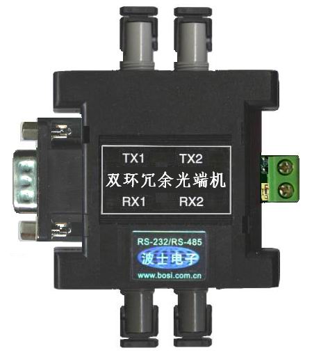

  波仕OPT22[S>系列串口双环冗余光端机的外形为DB-25/DB-25转接盒大小(如图),使用一对多模ST光纤接头(OPT22)或者一对单模ST光纤接头(OPT22S) ,上侧面一个有一个接RS-232、RS-485口的DB-9针座( 带配接线端子 ),下侧面有接 5V 电源的两个端子。紧靠电源端子是用于选择“主机”和“从机”状态的跳线。OPT22[S>需要外接直流5V电源(±0.5V)。
  OPT22[S>的光纤接收器(RX)和光纤发送器(TX)见产品标签。使用时发送器ST头通过光纤接对方的接收器ST头。注意保持光纤转换器的ST座、光纤的ST头的清洁,如果不连接时请一定将ST座和ST头用相配套的橡皮塞子盖住。均可选SC、FC型的光纤接头。
  OPT22[S>的RS-232/485/422串口端是一个DB-9针座,具有RS-232、RS-485引脚。当作为RS-232口时与PC机的DB-9针RS-232口的2、3、5脚分配完全相同。注意RS-232和RS-485通信时都建议要接地线(5脚)。RS-485信号的地线与RS-232的GND是一样的。产品内置600W抗雷击浪涌保护器。
  如果用户的接口为RS-422、TTL电平,可以在OPT22[S>的DB-9针座外插波仕的H485C或者其他型号的RS-232/TTL/RS-485/RS-422转换器。
