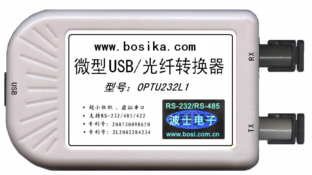

  一、用途
  波仕电子发明和首创了USB/串口光纤转换器、同时也是世界上唯一的USB/串口光纤转换器。波仕电子的OPTU232L1和OPTU232SL1是最新一代USB光纤通信产品,直接从USB口转换出一对光纤收发头用于传输串口信号,而且无须供电。波仕OPTU232L1和OPTU232SL1微型USB/串口光纤转换器具有超小型的外形(74*23*47mm)、可以将USB口虚拟成为本地COM串口(COM1-COM256)、无须修改已有的串口通信软件。驱动程序同波仕USB232系列转换器。由于OPTU232L1(或OPTU232SL1)传输的还是串口信号,所以必须成对使用或者与波仕的OPT系列串口/光纤转换器配对使用。由于采用光纤作为通信传输介质,具有隔离高电压、防电磁干扰、传输距离远等优点。OPTU232SL1的传输介质为单模光纤、OPTU232L1的传输介质为多模光纤,但是外形和驱动程序是完全一样的。
  本产品受以下中国专利保护:200730098650、200630307752、ZL2002284234,侵权必究!
  二、硬件安装
  将OPTU232L1(或OPTU232SL1)型USB/串口光纤转换器通过配套的USB延长线(A型USB口到B型USB口)外插到计算机的USB口、无须外接电源,使用一对ST光纤接头。OPTU232L1(或OPTU232SL1)可以与波仕OPT485*、OPT232*系列串口光纤转换器成对使用,也可以与波仕OPT485EX系列光纤中继转换器配合使用来实现多机通信,见OPT485EX的说明书和光纤多机通信图。
  波仕USB/串口光纤转换器使用时发送器ST头通过光纤接对方的接收器ST头。注意保持光纤转换器的ST座、光纤的ST头的清洁,如果不连接时请将ST座和ST头用相配套的橡皮塞子盖住。

三、性能特点
    波仕电子的OPTU232L1(或OPTU232SL1)型USB/串口光纤转换器最高速率115.2Kbps。自动识别串口号,当作新的COM口,软件只需修改串口号即可,无须重新编写。驱动软件同波仕USB232、USB485、USB232GL1系列转换器。
光纤接口
ST(可选FC、SC)
电气接口
USB口(B型座)
传输介质
多模光纤、或单模光纤
尺寸及
重量
74*23*47mm(不含ST头)
通信
 方式
USB虚拟COM串口
90克(多模)、100克(单模)
支持RS-232/485/422通信软件
传输距离
4Km(多模)、40Km(单模)
光波长
820nm(多模)、1300nm(单模)
适用光纤
50/125、62.5/125、100/140um
