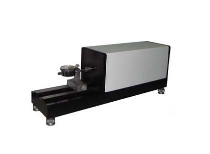

  CT-D系列光栅式指示表检定仪是光机电一体化的高科技产品,仪器采用最新技术设计、精度高、功能强、操作简易。整个仪器机体积小、重量轻、携带方便。仪器自带大屏幕汉字液晶和微型针式打印机。它经济实用、具有很高的性价比。
  CT-D系列光栅式指示表检定仪可检定我国检定规程所列包括百分表、千分表、内径表、杠杆表、大量程百分表19种规格指示表,还可检定测微表、英制表以及数显表。此外,可检定仪器量程范围内的任意行程的特殊规格指示表。仪器自动按国家计量检定规程处理数据,显示并打印检定结果。
  本检定仪可用于测量和定位,或作测微计使用。
  产品特点
  速 度 快:仪器内部设有高精密步进电机系统,采用电机定位方式替代人手,人工按键采样,减轻检定员劳动量,提高了检定速度和检定效率。
  精 度 高:分辨力为 0.1μm,50mm范围内误差小于1.0μm,精度高于国内其它厂家。
  功 能 强: 检定过程具有手动和定时采样功能,并具有检定音响提示功能和暂停、超差、错误操作提示和补点采样功能。
  操作简易:采用液晶中文显示,方便直观。夹具设计独特,装夹方便、覆盖面广、方便于各类被检表。
  技术新颖:光栅部分采用新型机械、电子技术,精度高、重复性好。
  产品规格
  测量范围:0-10mm(CT-D10型)0-50mm(CT-D50型)
  分 辨 力:0.2μm、0.1μm
  示值误差:0-10mm:10mm内≤1.0μm 回程误差≤0.5μm
  0-50mm:50mm内≤1.5μm 回程误差≤0.5μm
  显示方式:中文液晶显示
  打印方式:微型针式打印机
  接口方式:RS232(9针)
  电  源:AC220V 50Hz
  环境温度:(20±5)℃
  相对湿度:(50-70)%RH
  重量尺寸:20Kg,500mm*200mm*200mm
  选配附件:计算机检定管理软件及测力功能装置(分辨率0.1N,量程20N,精度0.2%)
