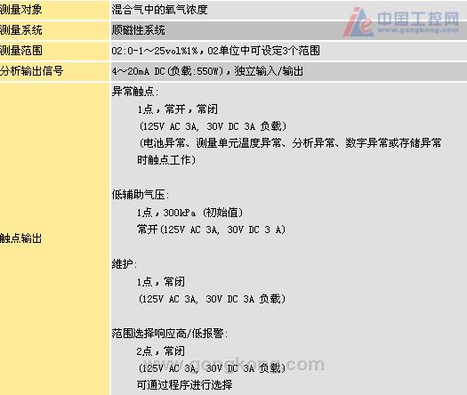

    产品简介:
    MG8E型磁氧分析仪利用氧气磁性的设计原理,测量氧气浓度。探头采用的氧气浓度测量技术是我们长时间研发与现场应用的结晶。
    详细介绍:
    MG8E不仅克服了氧化锆氧分析仪不能用于易燃混合气的氧气浓度测量的不足,而且即使浓度很低,也能够高精度的测量出来。
    MG8E具有JIS Exd II BT4X结构,可用于危险环境中的氧气分析。
    转换器基于微处理器,提供便利的操作及自诊断功能。
    与采样单元同时使用,可用来测量各种工艺中的氧气浓度,如:高温、高压、浓尘及高湿混合气。
    特性
    检测单元
    探测器寿命长,不受所测气体种类影响
    非过程气的辅助气体(N2)常流经探头,所以可以长时间获得稳定输出,而不会受到过程气中的污染及腐蚀性气体的影响。
    3秒内响应90%
    由于电热调节器具有高灵敏度且可对辅助气体的变化做出快速直接响应,响应可被瞬时输出。而且,由于电热调节器不与过程气体接触,所以可以保证长工作周期及稳定高速响应。
    无可移动部件
    MG8E没有可移动部件,防震构造保证卓越抗冲击性。过程气流通道采用JIS SUS316不锈钢材料,提供完美耐久力。
    干扰气补偿功能
    可燃性气体(如H2)的磁性(较之氧气拥有小磁化系数)会导致磁氧分析仪的异常。MG8E利用气体的浓度差可对一种类型的干扰气(或具有恒定混合比例的多成分气体)进行补偿。
    零点指示稳定
    高度稳定的零点指示使MG8E适合低浓度的测量应用,比如,安全控制。
    转换器
    大屏显示
    大屏显示器可以显示氧气浓度、探测器的热力温度、电池输出等。
    分析棒图可以指示各个测量范围的分析输出状态。
    气压异常补偿
    标准特性的气压补偿传感器使气压异常得到补偿。
    单键操作式校正、自动校正节省劳动力
    打开校正气(零点/标度气)流,按下校正按钮即可进行校正。而且,需要的时候可以实现自动校正。
    多重自诊断功能
    清晰显示电池异常、分析异常、温度异常等五种异常,从而迅速采取合理措施。当辅助气压低至预设值时,触点将工作。
