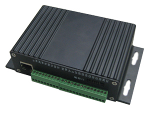

    产品简介:
    EMU-2600 系列Modbus远程测控终端基于标准的Modbus协议,将采集、控制、通讯三种功能合为一体,特有的嵌入式设计可大大节省安装面板空间;集成强大的通讯能力可通过串口(RS-232、RS-485)、以太网、GPRS/CDMA1x等方式使数据传输更加便捷;高速达40M的军工级CPU, 为产品性能提供了可靠的保证;支持标准Modbus通讯协议,实现与组态软件的无缝连接。
    详细介绍:
    功能特点
    支持标准的Modbus通讯协议;
    具有Internet各种接入方式,内置以太网或者GPRS/CDMA专用通信模块;
    内置大容量非易失性存储器,实现现场数据掉电保存;
    全隔离工业化硬件设计;
    提供标准通信接口( RS485/ RS232/并口 )标准A/D接口资源。
